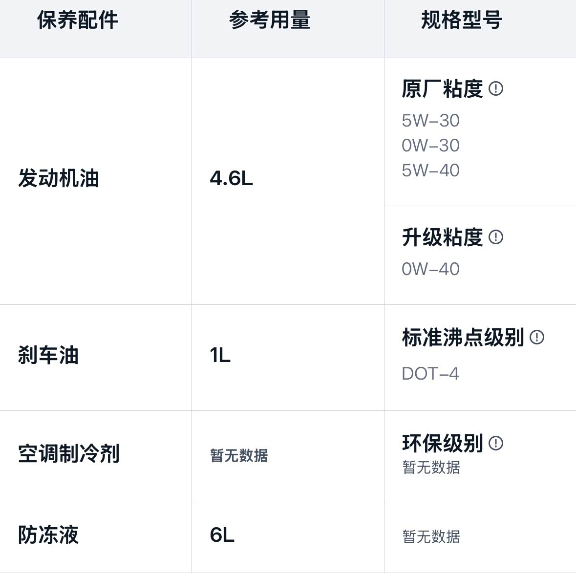

2010款三菱欧蓝德ex劲界 2.4 用哪种粘度机油
上海车友3334999
0浏览 · 2025-10-09 23:22· 发布于上海
请教一下各位老车友。想用美孚的。里程18万5,地点江浙沪
优质解答
老衲一头秀发5966 关禁闭 已屏蔽
名图
建议选择5W-30粘度的全合成机油,该粘度能平衡低温流动性与高温油膜强度,适应江浙沪四季温差,且18万5公里的里程无需刻意提升粘度(除非存在明显烧机油或磨损),美孚1号的抗磨损性能和高温稳定性可满足发动机需求。
2025-10-10 06:52 来自江西 回复
正在学车中 关禁闭 已屏蔽
欧蓝德(进口)
江浙沪5W30就行
