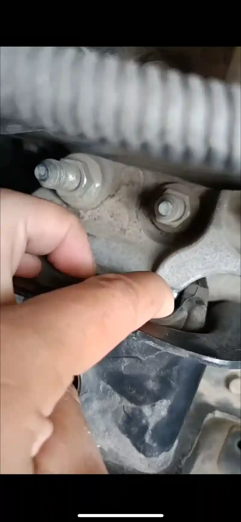

问 大家有换过机脚胶的吗?多少公里换的? 删除 推荐精华 置顶 取消置顶 关闭回复 打开回复 推荐编辑 楼主禁言 移动帖子 重置头像 操作记录 创作家 0浏览 · 2025-10-05 12:02· 发布于河北 我车现在急加速就抖三抖,急加速之后收油也抖三抖,包括打火的时候也抖三抖。平缓的开没有任何问题。想问一下朋友们有没有遇到类似情况的,是不是机脚胶要换了?图片是我拍的右机脚,橡胶和铁皮分离了 举报 打开汽车之家 阅读体验更好 相关问题 更多 问保养 0回答 问各位车友啊,帮帮我吧 0回答 问车辆抖动 0回答 问大灯调整高度问题 0回答 问700转有共振哒哒响 0回答 问求推荐北京钣金 0回答 全部回复 只看楼主 1780蓝狐 关禁闭 已屏蔽 奥迪A3 机脚垫磨损或老化确实会导致发动机出现抖动问题的,但也不会那么有规律都抖三下的。机脚垫是起到给发动机平衡和缓冲抖动的作用的,通常情况下磨损后怠速到起步这个过程中都抖最为明显,当然存在类似问题后还需找修车店确认一下,毕竟更换机脚垫自己没有专业工具也是无法更换的,最终还是要找修车店更换的。 2025-10-05 12:45 来自上海 回复 沙发 屏蔽此人 举报 删除 取消删除 禁言 重置头像 共有条对话 > 萌哥wm 关禁闭 已屏蔽 传祺ES9 创作家兄,机脚胶更换周期因驾驶习惯而异,通常6-8万公里需检查,若出现怠速抖动或加速异响则需更换(费用约500元)。建议优先更换原厂配件,副厂件易导致共振加剧。日常用车避免频繁急刹,定期清理发动机舱可延长机脚胶寿命。希望这些对兄弟有帮助。 2025-10-05 14:05 来自广东 回复 板凳 屏蔽此人 举报 删除 取消删除 禁言 重置头像 共有条对话 > 会车要关远光灯 关禁闭 已屏蔽 从你图片看右机脚橡胶都分离了肯定得换了,急加速收油和打火时抖就是机脚胶老化的典型症状。一般车开到八到十万公里左右机脚胶就容易出问题,换了应该就能解决抖动。 2025-10-05 21:09 来自北京 回复 地板 屏蔽此人 举报 删除 取消删除 禁言 重置头像 共有条对话 > 还想在主楼增加内容?点击续写主楼内容 登录 参与更多互动 发表回复 打开App,查看更多评论 首 页 上一页 下一页 末 页 跳 转 取 消 还想在主楼增加内容?点击续写主楼内容 登录 参与更多互动 系统故障 发表回复 图片最多上传9张 微信好友 微信朋友圈 新浪微博 QQ好友 QQ空间 取消 相关推荐 加载中
