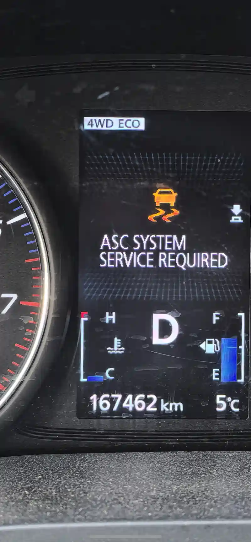

2017年10月买的18精英款四驱2.4,开机行走几米自动熄火,屏幕出现ASC system service required,关机重新开机又可巧驶了,屏幕显示发动机故障图标,请问各位大佬是啥情况?谢谢🙏🙏🙏

车辆“行走几米自动熄火并提示ASC报警”的现象,极有可能是由ASC液压单元程序缺陷导致系统工作异常并干扰发动机运行。同时,也应排查刹车开关故障这一常见原因。由于涉及制动和安全,请务必立即联系4S店,同时读取发动机故障码以精准定位问题。

禾呈4858兄,是ASC系统故障引发的。ASC(主动稳定控制系统)是欧蓝德四驱的核心部件,负责分配前后轴动力。开机几秒就熄火,结合“ASC system service required”提示,很可能是ASC模块过热保护或线路接触不良——欧蓝德四驱模块在发动机舱右侧,容易积灰受潮。建议先检查电瓶负极搭铁是否松动,再清理ASC模块散热口的灰尘。若重启后故障消失但反复出现,得用OBD读取具体故障码,常见是传感器误报(比如轮速传感器脏污)或模块本身老化。日常停车尽量别长时间怠速,避免四驱系统频繁自检。希望这些对兄弟有帮助。

    ASC系统报错导致熄火是欧蓝德通病,问题出在刹车开关上。这开关控制着ASC和发动机ECU通讯,接触不良就会误判熄火。先检查刹车踏板上的开关插头是否松动,花几十块换个新开关基本能解决。

    我16款的6万多公里时出现过这个问题,到4S店检查,清洗一下节气门,问题解决。
