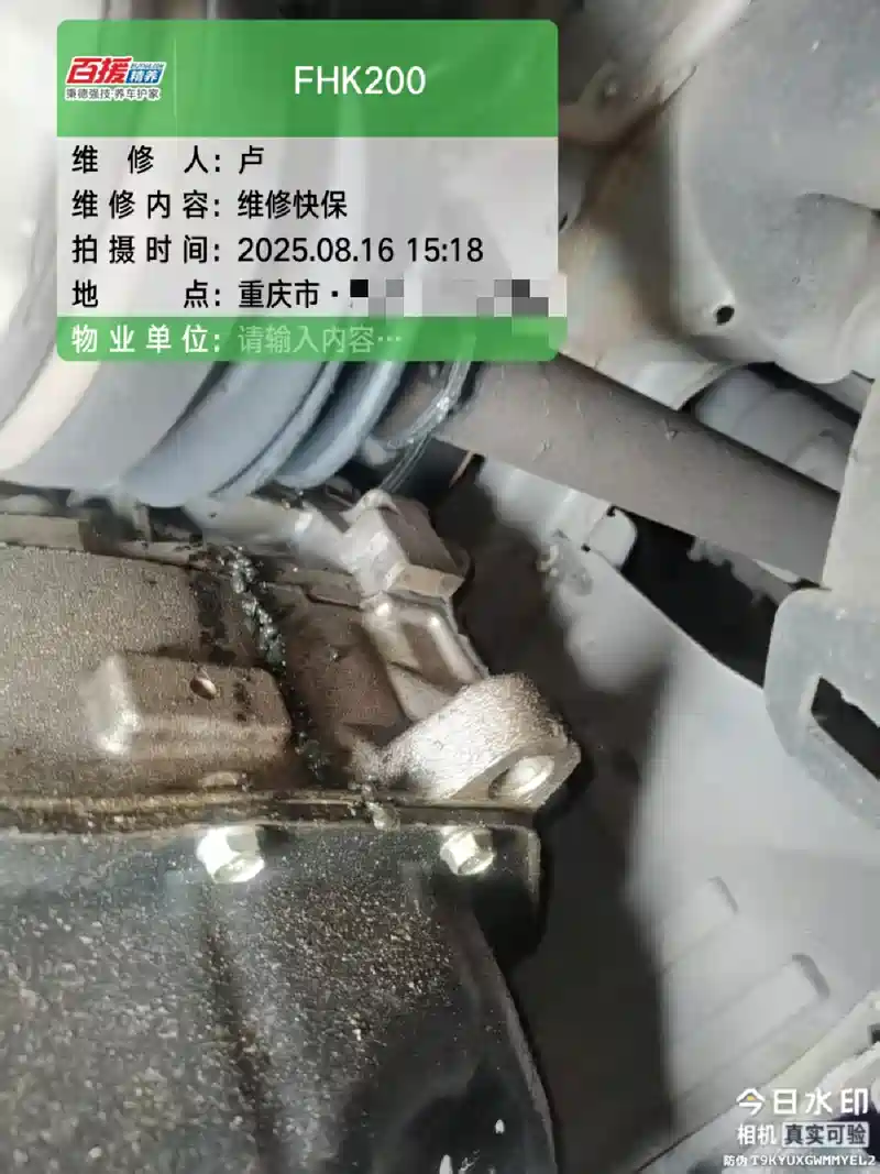

问 16款2.4四驱半轴内球笼漏油 删除 推荐精华 置顶 取消置顶 关闭回复 打开回复 推荐编辑 楼主禁言 移动帖子 重置头像 操作记录 重庆车友8166932 0浏览 · 2025-08-20 08:01· 发布于重庆 这个随便找个修理店能修吗,是不是就换个套子就好了,请求指教 举报 打开汽车之家 阅读体验更好 相关问题 更多 问扶手箱里的USB接口 0回答 问胎压传感器报故障 0回答 问轮毂污渍怎么清除? 0回答 问汽车电压,正常? 0回答 问大灯调整高度问题 0回答 问换变速箱油机油 0回答 全部回复 只看楼主 重庆车友6568172 关禁闭 已屏蔽 欧蓝德 18款也换了,换得胶套,没技术含量 2025-08-20 10:58 来自重庆 回复 沙发 屏蔽此人 举报 删除 取消删除 禁言 重置头像 共有条对话 > 老欧车 关禁闭 已屏蔽 我的也是在哪里买好,有链接吗 2025-08-20 11:06 回复 板凳 屏蔽此人 举报 删除 取消删除 禁言 重置头像 共有条对话 > 璐璐璐6666 关禁闭 已屏蔽 我也是18款,把那个抱箍换了个新的,目前没有再漏,后面再漏再说吧 2025-08-20 16:18 回复 地板 屏蔽此人 举报 删除 取消删除 禁言 重置头像 共有条对话 > 北京冷总监 关禁闭 已屏蔽 欧蓝德(进口) 胶套没坏 没有沙眼 换个卡扣就行了 2025-08-20 17:23 来自北京 回复 屏蔽此人 举报 删除 取消删除 禁言 重置头像 共有条对话 > 北京冷总监 关禁闭 已屏蔽 欧蓝德(进口) 胶套广汽原厂一套应该是295吧 网上找找吧 网上卡扣不太好 他那一套包括球笼 黄油 卡扣 什么的。这漏油及时处理,时间久了半轴磨损就的异响 换半轴了 昨天来个劲畅就是 开始漏油 后来没处理 半轴磨损异响了 没法只能换半轴。当然人家公里数也32万了 2025-08-21 11:55 来自北京 回复 屏蔽此人 举报 删除 取消删除 禁言 重置头像 共有条对话 > 晓之以理2017 关禁闭 已屏蔽 我18的也是破了,去年外面修理店换的。含工时费一百多块钱。 2025-08-21 22:10 回复 屏蔽此人 举报 删除 取消删除 禁言 重置头像 共有条对话 > 夏拉力 关禁闭 已屏蔽 换卡箍 2025-08-25 15:50 来自河北 回复 屏蔽此人 举报 删除 取消删除 禁言 重置头像 共有条对话 > 宝哥6398 关禁闭 已屏蔽 教你一招,如果不严重,绝缘胶带,缠上 2025-09-04 07:09 回复 屏蔽此人 举报 删除 取消删除 禁言 重置头像 共有条对话 > 还想在主楼增加内容?点击续写主楼内容 登录 参与更多互动 发表回复 打开App,查看更多评论 首 页 上一页 下一页 末 页 跳 转 取 消 还想在主楼增加内容?点击续写主楼内容 登录 参与更多互动 系统故障 发表回复 图片最多上传9张 微信好友 微信朋友圈 新浪微博 QQ好友 QQ空间 取消 相关推荐 加载中
