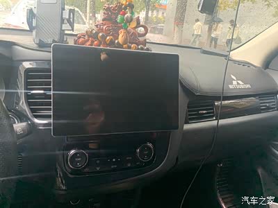

16款欧蓝德换13.1寸大屏要注意兼容性,选安卓系统带CarPlay的,2K屏更清晰但会挡一点出风口。安装要找技术好的店,避免破线影响原车功能,装完记得调试360全景和倒车影像。

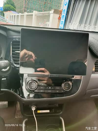

缺点,有点干扰雨刷杆,但是仍然不妨碍雨刮杆使用。
剩下全是优点,11寸 13都是1920X1200分辨率全贴合屏。我身高175,正常坐高,车机屏幕上沿我坐高看出去只在雨刮位置,没挡引擎盖。屏幕下沿不档双闪和ECO键。
CPU都是紫光展锐的,不是7862S就是7870,4G-12G运存自己选,32G-256G的内存自己选,丰俭由人
大部分都的选的方易通,装嘟嘟桌面
不在乎钱就直接买梁山嘟嘟(方易通贴牌,但是灌装了自己的OS)
2025-06-05 20:26 来自重庆 回复

欧蓝德
11.5正好
2025-06-06 12:13 来自山西 回复
