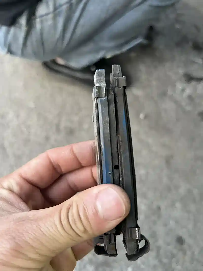

上年4万三的时候换的后轮刹车片,目前5万四了,让师傅看看,师傅说厚着呢,在开开看,最近倒车响的声音大还平凡出现,行驶的时候偶尔也会有,会不会和后轮一样外面看着厚,里面不行了,车友群有的说换后轮的时候没给我保养的事,换刹车片怎么保养,上次换后轮的时候啥也没弄,老的去掉新的装上。这样操作正确么,
这是上年4万三是时候换的后轮刹车片

倒车呲呲的响,有可能是刹车片过硬导致的,这种情况尤其是在天气比较潮湿的时候,会容易出现,再一个就是检查一下刹车片的厚度了,这个4万多到5万多,中间也就跑1万,按常理来说,只要刹车片这个是正规的,厂商的,不应该说出现磨损加剧,这种情况建议检查一下厚度,如果说厚度没有薄于0.3或米的话,就是上车片过硬导致的,这种属于正常

可能是刹车盘表面磨损不均匀,有沟槽或不平整,倒车制动时,刹车片与刹车盘的接触情况发生变化,容易产生响声。

刹车片安装时候可能没清理卡钳支架和润滑导向销,导致刹车片不能正常回位产生异响,建议拆开把刹车片背面和导向销涂点专用润滑脂,顺便看下刹车盘有没有被磨出沟槽,要是有明显台阶就得光盘,另外检查刹车片内外侧磨损是否均匀,有时候内侧磨得快外面看不出来。

刹车盘磨出沟了

我遇到过,6万多时换的后刹车片,8万不到发现后刹车碟有印子,拆开看刹车片偏磨,里面的很厚外面的快没了,没办法只好再换,现在都12快万了。一点问题没有,所以怀疑第一次换刹车片时就没装好,导致的偏磨。
