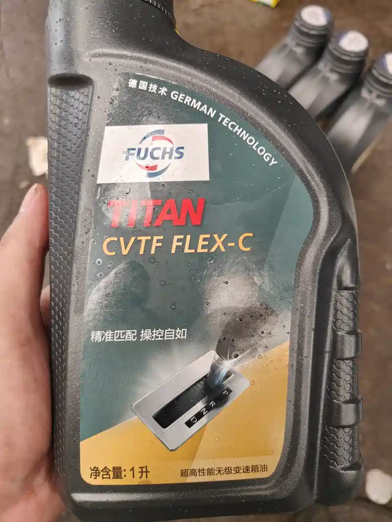

动力换油,换这个油行不行?波箱油
进宝老虎

小伟杰 关禁闭 已屏蔽
雷克萨斯IS
这款变速箱油的话是可以的,没有问题。这个品牌都是大品牌,而且质量的话也是比较稳定,变速箱油这边建议控制在6~8万km之间进行更换一次,更换的时候可以选择重力更换就可以了。
2025-05-18 15:16 来自贵州 回复
老衲一头秀发5966 关禁闭 已屏蔽
名图
重力换油就可以了。这个品牌也算大品牌,质量有保障,效果也不错。6~8万公里更换一次变速箱油就行了。
2025-05-18 16:32 回复
xiaoqiang271 关禁闭 已屏蔽
干嘛不用原厂的CVT J4专用的? 又不贵,之前有坛友换了不是原厂的出现问题的,后面还得花钱换回原厂的。
2025-05-18 16:41 来自广东 回复
kP靠谱 关禁闭 已屏蔽
欧蓝德
要是听劝呢建议广汽三菱和三菱女王变速箱油!变速箱油几年换一次一定要换原厂的!要是机油嘛我出保后一直金美孚0W30一年一换!
2025-05-18 18:01 来自浙江 回复

包不行的,开跑远点去4S

正在学车中 关禁闭 已屏蔽
欧蓝德(进口)
淘宝搜木头人呀,寄到家再找个修理厂,记得把变速箱纸滤芯也买了,要是拆油底壳把铁滤芯也买了。
进宝老虎 楼主 关禁闭 已屏蔽
欧蓝德
福斯推荐:
宝马 83 22 0 136 376
宝马 83 22 0 429 154
克莱斯勒 CVTF+4
大发 AMMIX CVTF-DC/DFE
道奇/吉普 NS-2/CVTF+4
福特 WSS-M2C938-A/水星 C
通用 1926080
福特 HCF-2
通用高性能 CVTF
本田 CVTF
现代/起亚 SP-CVT1
马自达 CVTF 3320
三菱 CVTF-J1/J4
日产 NS-1/NS-2/NS-3
大众 TL 521 80 (G 052 180)
大众 TL 525 16 (G 052 516)
斯巴鲁 线控 CV-30/CVTF/CVTF IIE-CVT/CVT
铃木 TCNS-2/CVT Green 1/CVT Green 2/CVTF 3320
丰田 TCVT FE
超高性能无级变速箱油,适用于绝大多数钢传动带、链型无级变速箱。搜索了一下,三菱J4可用,心里有点安慰
2025-05-18 20:56 来自湖南 回复
转角老司机 关禁闭 已屏蔽
欧蓝德
福斯这款好像符合J4
2025-05-19 09:14 来自甘肃 回复
偏执浪子 关禁闭 已屏蔽
变速箱油我换的是恩渡,比原厂的油好用
2025-05-19 22:57 来自广西 回复

贤旦 关禁闭 已屏蔽
欧蓝德
福斯可以,算德国大牌货。原厂也只是厂家贴牌,三菱的是出光贴牌。德国货应该普遍好于日本货。
