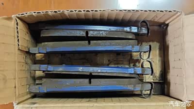

问 求教 2.4 18款电子手刹欧蓝德后轮为什么刹车片偏磨 删除 推荐精华 置顶 取消置顶 关闭回复 打开回复 推荐编辑 楼主禁言 移动帖子 重置头像 操作记录 尼康吉普 0浏览 · 2025-04-13 17:19· 发布于北京 求教 2.4 18款电子手刹欧蓝德后轮为什么刹车片偏磨 举报 打开汽车之家 阅读体验更好 相关问题 更多 问大气压力传感器芯片 0回答 问更换右前轮轴承 0回答 问关于燃油泵的问题 0回答 问空调问题 0回答 问售后 0回答 问油箱盖不弹开 0回答 全部回复 只看楼主 尼康吉普 楼主 关禁闭 已屏蔽 2025-04-13 17:19 来自北京 回复 沙发 举报 删除 取消删除 禁言 重置头像 共有条对话 > 爱专研的一修 关禁闭 已屏蔽 和悦 如果是后轮的刹车片出现偏磨,比如说一侧磨的快一侧磨的慢,那基本上就是刹车分泵的问题建议把刹车片拆下来之后,对刹车分泵做一个保养,把它的回位销还有刹车分泵的内部涂抹一些润滑油 2025-04-13 17:20 来自吉林 回复 板凳 屏蔽此人 举报 删除 取消删除 禁言 重置头像 共有条对话 > 尼康吉普 楼主 关禁闭 已屏蔽 上面是左后 下面是右后 2025-04-13 17:20 来自北京 回复 地板 举报 删除 取消删除 禁言 重置头像 共有条对话 > 深深深堔 关禁闭 已屏蔽 后轮刹车片有定位点,没装到位就会偏磨 2025-04-13 19:10 来自福建 回复 屏蔽此人 举报 删除 取消删除 禁言 重置头像 共有条对话 > 成都红欧610 关禁闭 已屏蔽 你这个换一片再干10万公里没问题。 2025-04-28 15:38 来自四川 回复 屏蔽此人 举报 删除 取消删除 禁言 重置头像 共有条对话 > dabao120 关禁闭 已屏蔽 欧蓝德 不是电子手刹后轮刹车片偏磨,而是前后轮刹车片磨损程度不同。一般是后刹车片磨到要更换了,前刹车片不是好的。 2025-05-01 20:11 来自宁夏 回复 屏蔽此人 举报 删除 取消删除 禁言 重置头像 共有条对话 > 还想在主楼增加内容?点击续写主楼内容 登录 参与更多互动 发表回复 打开App,查看更多评论 首 页 上一页 下一页 末 页 跳 转 取 消 还想在主楼增加内容?点击续写主楼内容 登录 参与更多互动 系统故障 发表回复 图片最多上传9张 微信好友 微信朋友圈 新浪微博 QQ好友 QQ空间 取消 相关推荐 加载中
