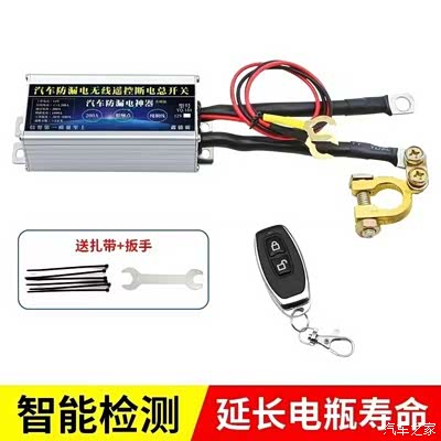

问 欧蓝德车主,有没有安装电瓶负极断电开关的?求推荐合适开关 删除 推荐精华 置顶 取消置顶 关闭回复 打开回复 推荐编辑 楼主禁言 移动帖子 重置头像 操作记录 逝水无痕4063 0浏览 · 2025-02-22 12:34· 发布于新疆 有没有欧蓝德车主安装电瓶负极断电开关的?车长时间停放,平时开的少,买了一个断电开关装不上,不知道那种开关合适。 举报 打开汽车之家 阅读体验更好 相关问题 更多 问扶手箱里的USB接口 0回答 问19欧蓝德右转弯异响 0回答 问欧蓝德换电瓶 0回答 问三菱欧蓝德挂倒档顿挫 0回答 问欧蓝德刹车问题 0回答 问P1590故障码 0回答 全部回复 只看楼主 杨FleXRay 关禁闭 已屏蔽 宝骏730 你好,车辆长时间停放,平时不开这个是可以在电瓶负极连接线路上面加装一个断电开关,电瓶断电开关的话可以选择这个带遥控器的,通过遥控器进行控制,断电开关开启和关闭,这样比较方便,购买这个断电开关的话可以通过这个网上购买,价格也不贵,费用在这个150到200块钱的费用。买过来自己安装也可以,或者是拿得到店的修理厂,让维修师傅帮你安装都可以 2025-02-22 12:37 来自浙江 回复 沙发 屏蔽此人 举报 删除 取消删除 禁言 重置头像 共有条对话 > 山东的小伙 关禁闭 已屏蔽 宝骏560 三菱欧蓝德的电瓶负极断电开关直接安装一个智能遥控的就可以。第一,普通的那种断电开关,手动的相对来说,开关比较大,操作难度以及安装角度不是特别合适。第二就是可以安装一个智能遥控的断电开关,这样使用起来也非常方便,而且安装空间要求也比较小。 2025-02-22 12:38 来自山东 回复 板凳 屏蔽此人 举报 删除 取消删除 禁言 重置头像 共有条对话 > CVT很拉胯 关禁闭 已屏蔽 小心长期掉电,启动的时候全屏故障码 2025-02-22 14:05 来自重庆 回复 地板 屏蔽此人 举报 删除 取消删除 禁言 重置头像 共有条对话 > 06M06 关禁闭 已屏蔽 欧蓝德 断电有可能数据丢失,就是有些功能用不了了,需谨慎。 2025-02-22 15:32 来自四川 回复 屏蔽此人 举报 删除 取消删除 禁言 重置头像 共有条对话 > Lu_AWD 关禁闭 已屏蔽 我也开得少,所以加了太阳板补电。 2025-02-22 23:34 来自广东 回复 屏蔽此人 举报 删除 取消删除 禁言 重置头像 共有条对话 > 辛集JEEP 关禁闭 已屏蔽 欧蓝德 有断电出故障码的,小心 2025-02-23 07:36 回复 屏蔽此人 举报 删除 取消删除 禁言 重置头像 共有条对话 > 还想在主楼增加内容?点击续写主楼内容 登录 参与更多互动 发表回复 打开App,查看更多评论 首 页 上一页 下一页 末 页 跳 转 取 消 还想在主楼增加内容?点击续写主楼内容 登录 参与更多互动 系统故障 发表回复 图片最多上传9张 微信好友 微信朋友圈 新浪微博 QQ好友 QQ空间 取消 相关推荐 加载中
