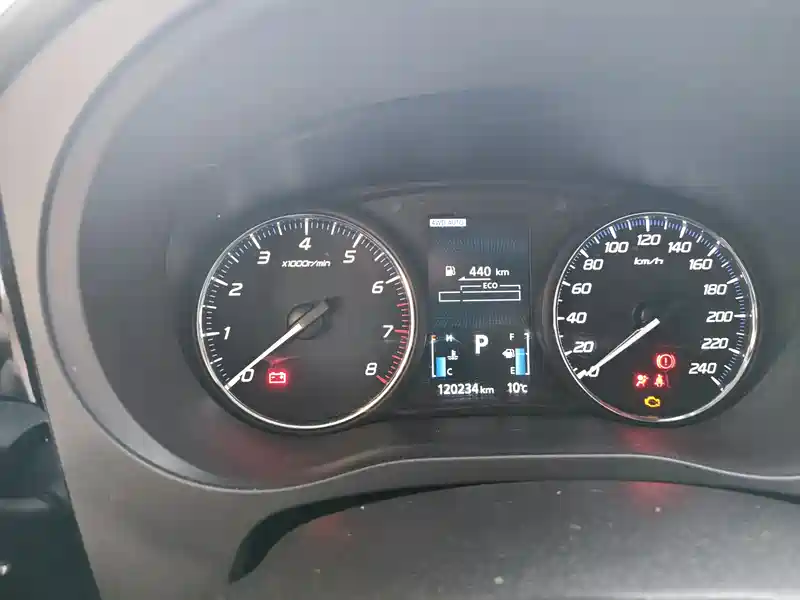

2.4四驱七座12万公里,踩油门转速高速度慢,是积碳还是机油问题? 删除 取消推荐 置顶 取消置顶 关闭回复 打开回复 推荐编辑 楼主禁言 移动帖子 重置头像 操作记录 疯狂使者2018 0浏览 · 2025-02-13 15:11· 发布于四川 12万公里了2.4四驱七座。,最近发现有时踩油门转速高,速度反应慢,是什么问题?发动机积碳多?还是保养用的机油不行? 举报 打开汽车之家 阅读体验更好 相关问题 更多 问欧蓝德左侧车身低 0回答 问欧蓝德工作台异响 0回答 问行车在颠簸路上,,, 0回答 问电动尾门关不上了 0回答 问千斤顶存储箱内漏灰 0回答 问优科豪马的胎怎么样 0回答 全部回复 只看楼主 山东的小伙 关禁闭 已屏蔽 宝骏560 车辆踩油门转速高,但是速度慢,原因如下。第一,这种情况首先考虑就是积碳的原因,建议清理一下节气门和车辆发动机内部缸内积碳。第二种情况考虑是变速箱换挡逻辑的问题,如果变速箱油没有换过,建议先更换变速箱油,如果已经换过变速箱油,建议做一下变速箱程序的刷新或者升级处理。 2025-02-13 15:17 来自山东 回复 沙发 屏蔽此人 举报 删除 取消删除 禁言 重置头像 共有条对话 > 小伟杰 关禁闭 已屏蔽 雷克萨斯IS 您好,现在这种情况首先得观察一下发动机系统是否存在有故障码,如果说有故障码需要针对处理或者更换相对应的配件,如果没有故障码的话,这边重点检查一下你的燃油压力以及清洗一下喷油嘴和节气门,节气门这边清洗完之后需要做一下匹配。还需要同步检查一下你的氧传感器。机油的话这边定期在8000km左右进行更换一次就行。 2025-02-13 15:19 来自贵州 回复 板凳 屏蔽此人 举报 删除 取消删除 禁言 重置头像 共有条对话 > 正在学车中 关禁闭 已屏蔽 欧蓝德(进口) 帮顶 2025-02-13 16:08 回复 地板 屏蔽此人 举报 删除 取消删除 禁言 重置头像 共有条对话 > 雪舞太极 关禁闭 已屏蔽 宝马2系(进口) 起步转速多少 车速多少我起步转速4000-5000转 8秒车速直接拉到80…… 2025-02-13 16:10 来自上海 回复 屏蔽此人 举报 删除 取消删除 禁言 重置头像 共有条对话 > 06M06 关禁闭 已屏蔽 欧蓝德 会不会是变速箱打滑?听说这个是日产的变速箱,故障率有点高, 2025-02-13 16:38 来自四川 回复 屏蔽此人 举报 删除 取消删除 禁言 重置头像 共有条对话 > 合肥车友Pengswen 关禁闭 已屏蔽 风云 提速时,转速高,速度慢。这叫上档点滞后症状…发动机燃烧状态不好,输出功率不足引起的自动换档变速箱上档点滞后现象…对症维护发动机燃烧系统,恢复燃烧工况解决… 2025-02-13 16:46 来自安徽 回复 屏蔽此人 举报 删除 取消删除 禁言 重置头像 共有条对话 > A淡哥6 关禁闭 已屏蔽 欧蓝德 自吸提速,本来就慢!我起步提速都是三千到四千转之间,这个区间提速还是可以的,又时也四五千转 2025-02-13 18:55 来自浙江 回复 屏蔽此人 举报 删除 取消删除 禁言 重置头像 共有条对话 > CVT很拉胯 关禁闭 已屏蔽 发动机转速高,车速慢,为啥不考虑是变速箱的问题? 2025-02-13 19:32 来自重庆 回复 屏蔽此人 举报 删除 取消删除 禁言 重置头像 共有条对话 > 雪舞太极 关禁闭 已屏蔽 宝马2系(进口) 你把转速提到4000以上看看 能不能明显提速 (想得到提速明显的效果,要求扭矩达到接近峰值,前提是发动机转速要到4200转左右) 2025-02-14 07:35 来自上海 回复 屏蔽此人 举报 删除 取消删除 禁言 重置头像 共有条对话 > 副团长的故事 关禁闭 已屏蔽 我遇到过,莫名其妙加速无力,去4S查没有问题,就洗了节气门也没用,后来4S售后经理让我油跑完,换个中石油中石化加油站,加油再试试,果然就好了。我一直在中石化加油的,也只能说明那箱油可能有问题。 2025-02-14 07:47 来自上海 回复 屏蔽此人 举报 删除 取消删除 禁言 重置头像 共有条对话 > 辛集JEEP 关禁闭 已屏蔽 欧蓝德 大概率是变速箱打滑了,要是还没换油就换了油,清洗油底壳,要是换过了会不会有几率是假油? 2025-02-14 18:46 回复 屏蔽此人 举报 删除 取消删除 禁言 重置头像 共有条对话 > 还想在主楼增加内容?点击续写主楼内容 登录 参与更多互动 发表回复 打开App,查看更多评论 首 页 上一页 下一页 末 页 跳 转 取 消 还想在主楼增加内容?点击续写主楼内容 登录 参与更多互动 系统故障 发表回复 图片最多上传9张 微信好友 微信朋友圈 新浪微博 QQ好友 QQ空间 取消 相关推荐 加载中
