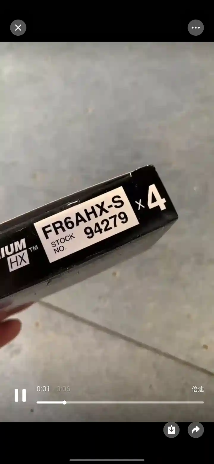

问 欧蓝德劲界2.4更换NGK钌金火花塞 删除 推荐精华 置顶 取消置顶 关闭回复 打开回复 推荐编辑 楼主禁言 移动帖子 重置头像 操作记录 正在学车中 0浏览 · 2025-01-24 14:16· 发布于北京 本人是12款欧蓝德,发动机是4B12,昨天更换了4根火花塞,原车火花塞热值是5,新换的火花塞热值为6影响大吗?店家说没啥问题。(更换的款式如图) 举报 打开汽车之家 阅读体验更好 相关问题 更多 问4WD按键不能用 0回答 问大气压力传感器芯片 0回答 问23款欧蓝德,故障 0回答 问三菱欧蓝德保养 0回答 问欧蓝德空调热风不热 0回答 问欧蓝德启动问题 0回答 全部回复 只看楼主 夜凉风大 关禁闭 已屏蔽 奔奔 原车火花塞热值5,换成6问题不大。热值6散热稍快,只要发动机工况好,燃烧正常,基本感觉不出差别。但如果出现点火异常、动力下降、油耗增加,就赶紧换回热值5的,毕竟原车匹配的才是最稳妥的。 2025-01-24 14:22 来自河北 回复 沙发 屏蔽此人 举报 删除 取消删除 禁言 重置头像 共有条对话 > 偷油的不一定是老鼠 关禁闭 已屏蔽 没啥太大的影响,可能会油耗高点儿,最大也就是到6了,不能再大了,再大可能就会出现爆缸或者是抖动的情况了,6换7可能就会有抖动的现象,另外注意一下火花塞的间隙, 2025-01-24 14:24 来自河北 回复 板凳 屏蔽此人 举报 删除 取消删除 禁言 重置头像 共有条对话 > 正在学车中 楼主 关禁闭 已屏蔽 欧蓝德(进口) 还有没有懂的老哥 2025-01-25 10:00 来自北京 回复 地板 举报 删除 取消删除 禁言 重置头像 共有条对话 > Lucifer9044 关禁闭 已屏蔽 对长期高功输出的稳定和热衰有帮助 常规用车 自吸又不是性能机 肯定不如原数值好用 2025-01-25 10:43 来自天津 回复 屏蔽此人 举报 删除 取消删除 禁言 重置头像 共有条对话 > 辛集JEEP 关禁闭 已屏蔽 欧蓝德 没影响 2025-01-25 10:46 来自河北 回复 屏蔽此人 举报 删除 取消删除 禁言 重置头像 共有条对话 > 一张满仓的票 关禁闭 已屏蔽 欧蓝德 你火花塞用错型号了,你这个型号好像是丰田凯美瑞用的,它的电极间隙应该是1.1mm三菱4B12机头是用NGK的FR5EI或者DENSO的K16PER-B8,电极间隙是0.8mm 2025-02-02 23:37 来自广东 回复 屏蔽此人 举报 删除 取消删除 禁言 重置头像 共有条对话 > jesse1888 关禁闭 已屏蔽 有个参数被忽略了,那就是点火高度俺研究过这参数,DIFR5c11,点火高度是+4mm还是+5mm来着FR6AHX-s,点火高度好像是+3mm如果原车是+4mm或者+5mm,你换成+3mm的对于92号问题不大,甚至可能更有力更省油但是加95、98,爆发力会下降,油耗升高 2025-09-14 18:29 来自江苏 回复 屏蔽此人 举报 删除 取消删除 禁言 重置头像 共有条对话 > jesse1888 关禁闭 已屏蔽 你自己测量一下原车火花塞的点火高度 2025-09-14 18:29 来自江苏 回复 屏蔽此人 举报 删除 取消删除 禁言 重置头像 共有条对话 > 还想在主楼增加内容?点击续写主楼内容 登录 参与更多互动 发表回复 打开App,查看更多评论 首 页 上一页 下一页 末 页 跳 转 取 消 还想在主楼增加内容?点击续写主楼内容 登录 参与更多互动 系统故障 发表回复 图片最多上传9张 微信好友 微信朋友圈 新浪微博 QQ好友 QQ空间 取消 相关推荐 加载中
