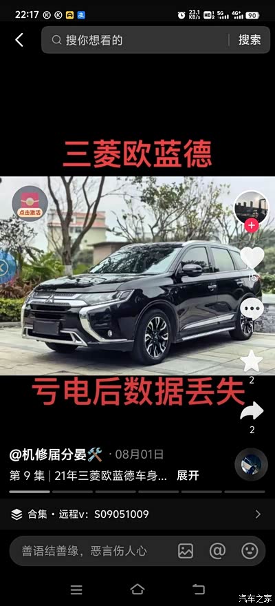

问 求助:欧蓝德拆下电池充电有影响吗? 删除 推荐精华 置顶 取消置顶 关闭回复 打开回复 推荐编辑 楼主禁言 移动帖子 重置头像 操作记录 pandna 0浏览 · 2024-12-16 21:31· 发布于广东 车停得太久,电池亏电了,但是停车位置没法充电,如果把电池拆下来充电,估计要几个小时充满,那么对车车有影响吗? 举报 打开汽车之家 阅读体验更好 相关问题 更多 问16款 0回答 问请教各位车友!! 0回答 问下台阶被刮了。 0回答 问油箱盖不弹开 0回答 问汽车电压,正常? 0回答 问三菱欧蓝德保养 0回答 全部回复 只看楼主 汽修刘师傅 关禁闭 已屏蔽 丰田bZ3 没有影响的,只不过断掉电池之后,会有可能把车记录的一些小里程数据丢失,但总里程不会变的,即使你不把电池拆下来,如果亏电亏到一定程度,一点电也没有了,他也会丢失的。 2024-12-16 21:32 来自辽宁 回复 沙发 屏蔽此人 举报 删除 取消删除 禁言 重置头像 共有条对话 > 小伟杰 关禁闭 已屏蔽 雷克萨斯IS 你这种情况的话是可以进行充电的,没有问题,充电必须要把电瓶拆下来进行充电,不能够连在车上进行充,这样子的话会损坏到其他的用电器。得看你是用的哪一种充电设备,一般在五六个小时就可以充好了。 2024-12-16 21:33 来自贵州 回复 板凳 屏蔽此人 举报 删除 取消删除 禁言 重置头像 共有条对话 > 杨FleXRay 关禁闭 已屏蔽 宝骏730 你好,这个是没有关系的,如果我们车辆长时间停放不开的话,可以把电瓶拆下来拆下来进行,隔一段时间对电瓶冲下电就可以了,这样可以避免电池出现亏电电池损坏的问题,可以拆下来,不用担心不会导致车辆数据丢失的正常拆卸就可以了。 2024-12-16 21:33 来自浙江 回复 地板 屏蔽此人 举报 删除 取消删除 禁言 重置头像 共有条对话 > 06M06 关禁闭 已屏蔽 欧蓝德 这个和换电池一个道理,我也在网上搜过,有的说会数据丢失,有可能有些功能要重新刷电脑, 2024-12-16 22:19 来自 回复 屏蔽此人 举报 删除 取消删除 禁言 重置头像 共有条对话 > 外滩上空的鹰 关禁闭 已屏蔽 森雅 1、蓄电池可以自己拆下单独充电,充电时间根据充电器类型和功率来决定,一般充电时间在4个小时左右。2、蓄电池拆下断电后再次安装后发动机报警灯会闪亮,只需让车辆连续行驶工作一段时间报警灯就会自动解除,绝大多数情况下行车电脑的数据是不会丢失的,可以放心更换蓄电池。 2024-12-16 22:45 来自江苏 回复 屏蔽此人 举报 删除 取消删除 禁言 重置头像 共有条对话 > Lucifer9044 关禁闭 已屏蔽 问过4s师傅 我19款可以 前几天刚拆下来冲过 装回去广播调频需要重调 其它都没事 2024-12-17 11:01 来自天津 回复 屏蔽此人 举报 删除 取消删除 禁言 重置头像 共有条对话 > CVT很拉胯 关禁闭 已屏蔽 没啥影响,就是馈电过的电瓶,再抢救也是无药可救,就等你亲自拔管 2024-12-17 15:00 来自重庆 回复 屏蔽此人 举报 删除 取消删除 禁言 重置头像 共有条对话 > pandna 楼主 关禁闭 已屏蔽 感谢以上车友回复!今天终于换了汤浅85D23L电瓶了,TB上找的,419以旧换新。小哥来换电瓶的时候是带着一个备用电瓶的,先夹上通电再拆正负极,意思是保证车上数据有电维持。不过在换电瓶前,我自己已经拆了电瓶下来尝试充电了,总结一下影响:19畅享版,直接拆掉电瓶,那个带扳手图案的维护提示没再显示(我车过了保养周期了),但不会抹掉总里程。今天下午新电瓶未到时用应急启动电源(TB上买的一个小能人)启动并出去转了半小时,没感觉有其他影响,过程中也没发现任何警示灯。后来装上新电瓶之后,启动成功,但发现熄火之后,仍然显示“IMMOBILIZER SYSTEM SERVICE REQUIRED”。这个提示是从发现电瓶亏电打不着火之后出现的。原车的骆驼75D23L,一直杠杠的,突然间就打不着火了。查下来充电,能充满,但断开充电器放回车上,发现掉电也很快降到9.8V。 2024-12-22 23:31 来自广东 回复 举报 删除 取消删除 禁言 重置头像 共有条对话 > 还想在主楼增加内容?点击续写主楼内容 登录 参与更多互动 发表回复 打开App,查看更多评论 首 页 上一页 下一页 末 页 跳 转 取 消 还想在主楼增加内容?点击续写主楼内容 登录 参与更多互动 系统故障 发表回复 图片最多上传9张 微信好友 微信朋友圈 新浪微博 QQ好友 QQ空间 取消 相关推荐 加载中
