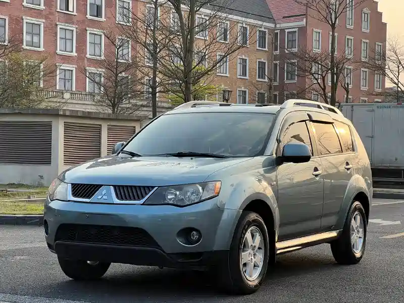

问 三菱欧蓝德、帕杰罗后轮偏心螺丝锈死,车主们怎么破? 删除 推荐精华 置顶 取消置顶 关闭回复 打开回复 推荐编辑 楼主禁言 移动帖子 重置头像 操作记录 锅给我放那 0浏览 · 2024-11-27 01:38· 发布于河北 广大的三菱欧蓝德,帕杰罗车主头疼的问题又来了,三菱欧蓝德,帕杰罗的通病:后轮偏心螺丝锈死,各位大神该如何解决。 举报 打开汽车之家 阅读体验更好 相关问题 更多 问欧蓝德跑高原动力弱 0回答 问车机升级软件 0回答 问胎压传感器问题 0回答 问更换右前轮轴承 0回答 问两家空调滤芯对比 0回答 问换导航怎么换线 0回答 全部回复 只看楼主 锅给我放那 楼主 关禁闭 已屏蔽 今天换完后轮减震去重新做定位了,结果发现后轮偏心螺丝锈死了,三人轮番上阵才勉强能拧动一点点,按照网上的说法,目前这个偏心螺丝还不算完全锈死,有一点点的微量还可以拧动,但是有经验的那哥们说不敢再使劲了,怕断了。遇到这种情况具体该怎么解决最保险。 2024-11-27 01:43 来自河北 回复 沙发 举报 删除 取消删除 禁言 重置头像 共有条对话 > 朱哥103 关禁闭 已屏蔽 欧蓝德 我要申诉 本楼已被删除 查看回帖内容查看操作记录 2024-11-27 09:27 来自山西 板凳 屏蔽此人 删除 取消删除 禁言 重置头像 共有条对话 > 辛集JEEP 关禁闭 已屏蔽 欧蓝德 哪个偏心螺丝?可以拆下来稍微打磨一下锈蚀,用导向销油润滑。不能用普通黄油。也可以买铅笔用笔芯涂抹 2024-12-02 12:15 来自河北 回复 地板 屏蔽此人 举报 删除 取消删除 禁言 重置头像 共有条对话 > CVT很拉胯 关禁闭 已屏蔽 喷DW40 2024-12-06 15:42 来自重庆 回复 屏蔽此人 举报 删除 取消删除 禁言 重置头像 共有条对话 > Korto 关禁闭 已屏蔽 奇瑞A3 我整备底盘时换掉了,车老了。 2024-12-09 09:10 来自河北 回复 屏蔽此人 举报 删除 取消删除 禁言 重置头像 共有条对话 > 还想在主楼增加内容?点击续写主楼内容 登录 参与更多互动 发表回复 打开App,查看更多评论 首 页 上一页 下一页 末 页 跳 转 取 消 还想在主楼增加内容?点击续写主楼内容 登录 参与更多互动 系统故障 发表回复 图片最多上传9张 微信好友 微信朋友圈 新浪微博 QQ好友 QQ空间 取消 相关推荐 加载中
