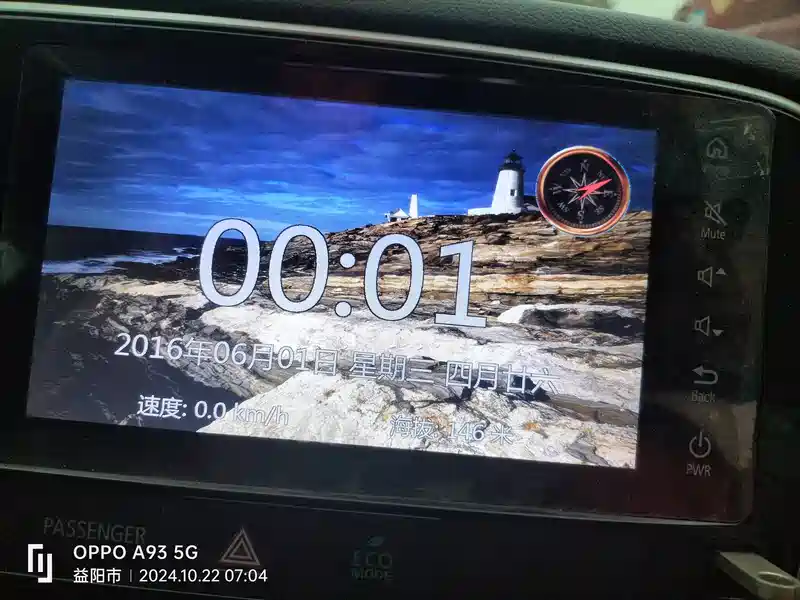

问 欧蓝德屏幕日期不同步 删除 推荐精华 置顶 取消置顶 关闭回复 打开回复 推荐编辑 楼主禁言 移动帖子 重置头像 操作记录 19款欧蓝德畅享5座 0浏览 · 2024-10-24 10:15· 发布于湖南 最近发现几次欧蓝德启动后时间和日期不同步,正常停放在马路边,我的是19款,是不是屏幕里面有电池没电,就像笔记本一样,有没有哪位大师知道的指点一下,谢谢 举报 打开汽车之家 阅读体验更好 相关问题 更多 问23款欧蓝德,故障 0回答 问19款欧蓝德半轴漏油 0回答 问更换右前轮轴承 0回答 问换导航怎么换线 0回答 问车辆抖动 0回答 问请教各位车友!! 0回答 全部回复 只看楼主 6688498 关禁闭 已屏蔽 断电大法——拨保险重插,搞定! 2024-10-24 15:09 来自广西 回复 沙发 屏蔽此人 举报 删除 取消删除 禁言 重置头像 共有条对话 > A淡哥6 关禁闭 已屏蔽 欧蓝德 停一晚,第二天启动,正常的!过一会自动就变了 2024-10-24 16:46 来自浙江 回复 板凳 屏蔽此人 举报 删除 取消删除 禁言 重置头像 共有条对话 > 沈阳车友2978537 关禁闭 已屏蔽 老哥车机升级了? 2024-10-24 17:07 来自辽宁 回复 地板 屏蔽此人 举报 删除 取消删除 禁言 重置头像 共有条对话 > lymenggy 关禁闭 已屏蔽 欧蓝德 我的界面与你的相同。前段时间出现同样现象,给电瓶充电后再没出现,有可能是电瓶差不多到寿了,我的10年12月落地,电瓶5年了。 2024-10-25 09:04 来自吉林 回复 屏蔽此人 举报 删除 取消删除 禁言 重置头像 共有条对话 > CVT很拉胯 关禁闭 已屏蔽 换个安卓嘛GPS+北斗自动授时,就完事了 2024-10-25 19:11 来自重庆 回复 屏蔽此人 举报 删除 取消删除 禁言 重置头像 共有条对话 > 沈阳车友2978537 关禁闭 已屏蔽 老哥你这车机升级了吗 2024-10-26 13:23 来自辽宁 回复 屏蔽此人 举报 删除 取消删除 禁言 重置头像 共有条对话 > 朱哥103 关禁闭 已屏蔽 欧蓝德 打开驾驶室内保险盒,拔掉收音机保险,过十分钟再装回去,完美修复。每次开机就是正确的时间。这是正确的解决办法,不用听他们换电瓶之类的,都是胡扯。 2024-10-28 08:44 来自山西 回复 屏蔽此人 举报 删除 取消删除 禁言 重置头像 共有条对话 > 金之轩 关禁闭 已屏蔽 汉兰达 左手保险盒中找到中控保险拔掉5分钟后再插上重新激活中控,一次不成功,反复几次直到恢复正常。 2024-10-28 08:49 来自吉林 回复 屏蔽此人 举报 删除 取消删除 禁言 重置头像 共有条对话 > 擀汤轴子 关禁闭 已屏蔽 欧朗 他这个就是gps同步时间的,到了开阔地,有了卫星信号,时间会自动更新 2024-10-28 09:10 来自江西 回复 屏蔽此人 举报 删除 取消删除 禁言 重置头像 共有条对话 > 小城大张 关禁闭 已屏蔽 欧蓝德 我的也出现过同样的问题,卸载车机优化,重新安装就好了 2024-10-28 09:52 来自安徽 回复 屏蔽此人 举报 删除 取消删除 禁言 重置头像 共有条对话 > 还想在主楼增加内容?点击续写主楼内容 登录 参与更多互动 发表回复 打开App,查看更多评论 首 页 上一页 下一页 末 页 跳 转 取 消 还想在主楼增加内容?点击续写主楼内容 登录 参与更多互动 系统故障 发表回复 图片最多上传9张 微信好友 微信朋友圈 新浪微博 QQ好友 QQ空间 取消 相关推荐 加载中
