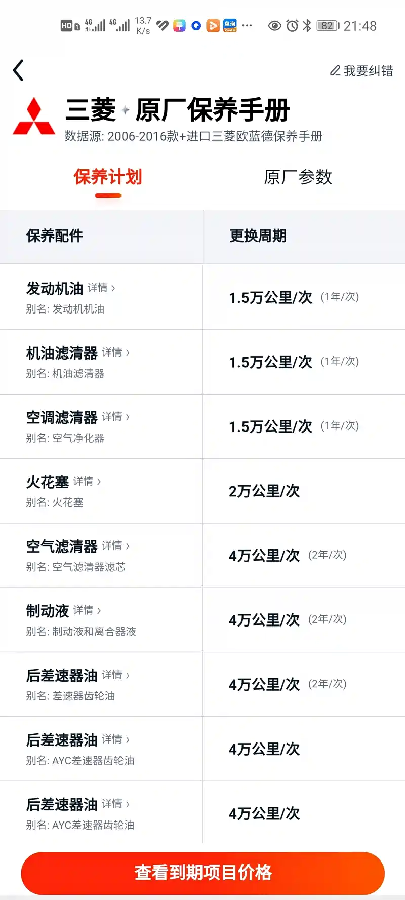

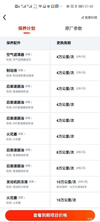

某虎上,三菱欧蓝德保养手册,上面没有写变速箱用油,是不是说明这款变速箱是免维护的?请教各路大神!!!

我这么说吧:原车装车用油质量很好,完全可以10万公里后通过检查油液的数量和质量,再视情况而定…
记得早期进口车型的《保养手册》只做检查,手册上没有明确要求更换的里程,也就是说免维护…
更换CVT油液的原则:一定要用原车同规格型号的正品CVT油液。最好去当地售后更换原厂同型号油液(厂家虽然关门,售后还是有的),很多自动变速箱油液的特殊添加剂配方是专供售后的(垄断),外面市场看似同规格型号…

变速箱油。。这个问题咋说呢
最早的CVT进入中国的时候,确实号称终身免维护
之后发现难以避免箱子或者钢带钢链被磨损出铁屑,沉积到油底壳。。。而且的而且油也难避免劣化,开始损失油压。。
逐渐的逐渐,就没啥人再提终身免维护的事
其后厂家和4S店惊喜的发现,更换变速箱油是一个巨大的赢利点,所以就玩着花样的降低变速箱油更换周期
8年,降到6年,再降到4年,最后三菱不要FACE的缩短到了2年

日产跟三菱同门,之前也宣传终身免维护,16年之后下发文件开始推荐保养周期。。但是建议周期都是3-4年。。

也不能说是免维护,你这是进口欧蓝德的说明书,最好6-8万换油时把油底壳拆开清理一下,以后只要不经过高温(经常爬山过沙地)基本就是免维护的

没有真正免维护的波箱,宝马的8AT号称免维护,4S自己都提供换油服务。欧蓝德不考虑质保,稳妥点每隔6万到8万换一次,路况良好可以10万再换,这个里程的油液颜色已经开始变深了,重力换一次也就几百块钱,换的时候连纸滤一起换了,内置铁滤可以不用动
