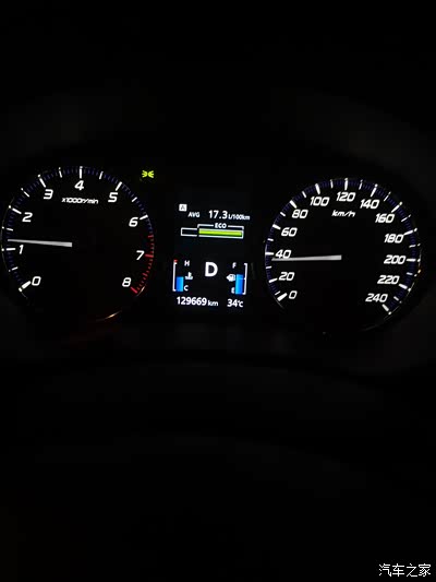

    19年11月提的19款 2.0L,到现在马上五年了,开了快13万公里,八万公里四个轮全换过,电瓶四万,九万分别换过,今年初外球笼漏机油,外球笼的卡扣坏了换过一次,其他常规4s电1万公里一保养,除了起步确实肉一些,其他没毛病,开的放心
