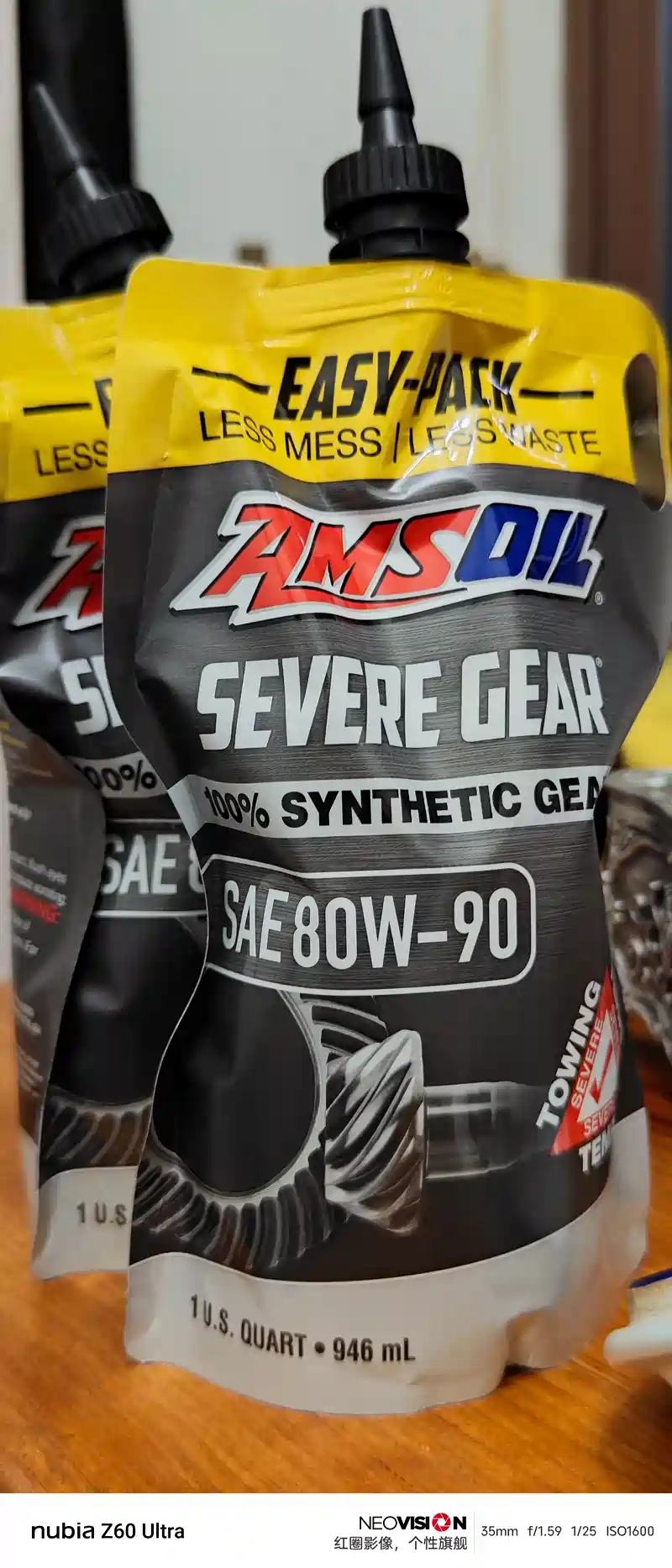

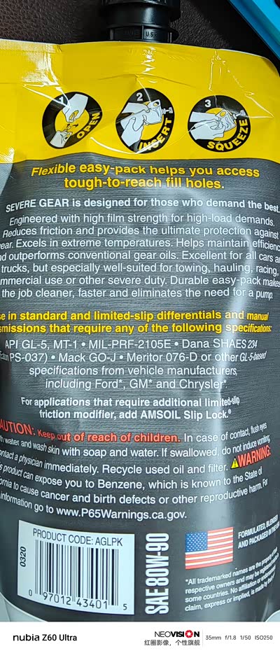

问 有准备换齿轮油的吗? 删除 推荐精华 置顶 取消置顶 关闭回复 打开回复 推荐编辑 楼主禁言 移动帖子 重置头像 操作记录 CVT很拉胯 0浏览 · 2024-03-03 23:08· 发布于重庆 朋友介绍的这油,说是唯二的全合成齿轮油,另一个是国产的恩渡。。。有用过的亲没? 举报 打开汽车之家 阅读体验更好 相关问题 更多 问欧蓝德尾门开关失灵 0回答 问欧蓝德空调热风不热 0回答 问4WD按键不能用 0回答 问欧蓝德换变速箱油问题 0回答 问换变速箱油问题 0回答 问欧蓝德换机油 0回答 全部回复 只看楼主 关中麦客 关禁闭 已屏蔽 别折腾,75W85或者75W80最合适,粘度不合适冬季换挡不舒服。 2024-03-04 10:00 来自北京 回复 沙发 屏蔽此人 举报 删除 取消删除 禁言 重置头像 共有条对话 > 一张满仓的票 关禁闭 已屏蔽 欧蓝德 没有经过API认证的不要用,粘度合适但不符合API认证规范标准的直接丢垃圾桶去,工作条件苛刻的差速器和分动器需要使用认证的API GL-5规范标准,GL-4以下的不能使用的,GL-5标准的是更耐低速高扭矩和高速低扭矩的抗冲击性负荷的准双曲面油。 2024-03-04 14:12 来自广东 回复 板凳 屏蔽此人 举报 删除 取消删除 禁言 重置头像 共有条对话 > CVT很拉胯 楼主 关禁闭 已屏蔽 后面认证到是很全面API GL5和一堆其他的认证。 2024-03-04 15:25 来自重庆 回复 地板 举报 删除 取消删除 禁言 重置头像 共有条对话 > 武园枯藤空留兰 关禁闭 已屏蔽 欧蓝德 你就乖乖用原厂的,不要乱用,说明书上有需要用什么型号的,这东西又不贵保养的时候让4S顺手就换了 2024-03-07 11:38 来自新疆 回复 屏蔽此人 举报 删除 取消删除 禁言 重置头像 共有条对话 > 柴可夫小轩 关禁闭 已屏蔽 齿轮油是哪里的油啊,多久换啊 2024-03-11 16:58 来自黑龙江 回复 屏蔽此人 举报 删除 取消删除 禁言 重置头像 共有条对话 > 还想在主楼增加内容?点击续写主楼内容 登录 参与更多互动 发表回复 打开App,查看更多评论 首 页 上一页 下一页 末 页 跳 转 取 消 还想在主楼增加内容?点击续写主楼内容 登录 参与更多互动 系统故障 发表回复 图片最多上传9张 微信好友 微信朋友圈 新浪微博 QQ好友 QQ空间 取消 相关推荐 加载中
