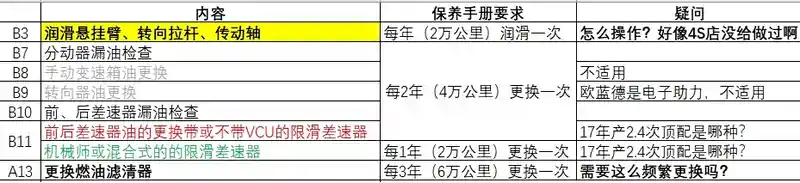

仔细看了一下保养手册,有点疑问,请教,尤其关于“润滑”这条
iamold
0浏览 · 2024-01-28 09:47· 发布于北京
17年上半年产的2.4七座次顶配。图片来自保养手册P10、P11。
主要疑问:
1,要求悬挂臂、转向拉杆、传动轴每年(2万公里)润滑一次,大家是这么做的吗?去4S保养时好像也没给做过这个润滑啊。如果DIY,应该用什么样的润滑油或润滑脂、如何操作?
2,B11列出了两行(红字和绿字),哪行是适用于这辆车的?
3,燃油滤清器要求每3年或6w公里换一次,需要这么频繁吗?实际大家多久换的?
谢谢!

后排座椅下方的燃油滤芯可以六万公里更换一次,太频繁没意义。

如果经济允许就尽量按照养护手册操作,如果想经济一点就适当延长养护周期。
友情提醒:拉杆球头胶套可以使用针筒注射润滑油脂

汽油滤芯和汽油泵是一体式,在4s店保养的话是整个换,要一千多块钱,外面修理店换的话,可以只换滤芯部分,但人工成本拆装很麻烦,工时费贵。
所以万不得已,只要喷油正常,汽油滤芯不换也行,不用按保养提示的里程来换

11年的车,汽油滤芯到现在没换过。你说的那些润滑什么的更没做过

呵呵,这些又不是免费项目,你要求做,等人家维修师傅列工时费和材料费的时候,估计又得发帖子说店铺乱修车,乱收费了。

20年6月份的2.4七座,跑了14万公里了,就正常保养换电瓶换轮胎,其它啥也没整过

谢谢各位。看来悬挂臂、转向拉杆、传动轴润滑大家都不做,那么看来这项不做没什么问题,车子没什么异常油滤也可以不换,这两点明确了。
