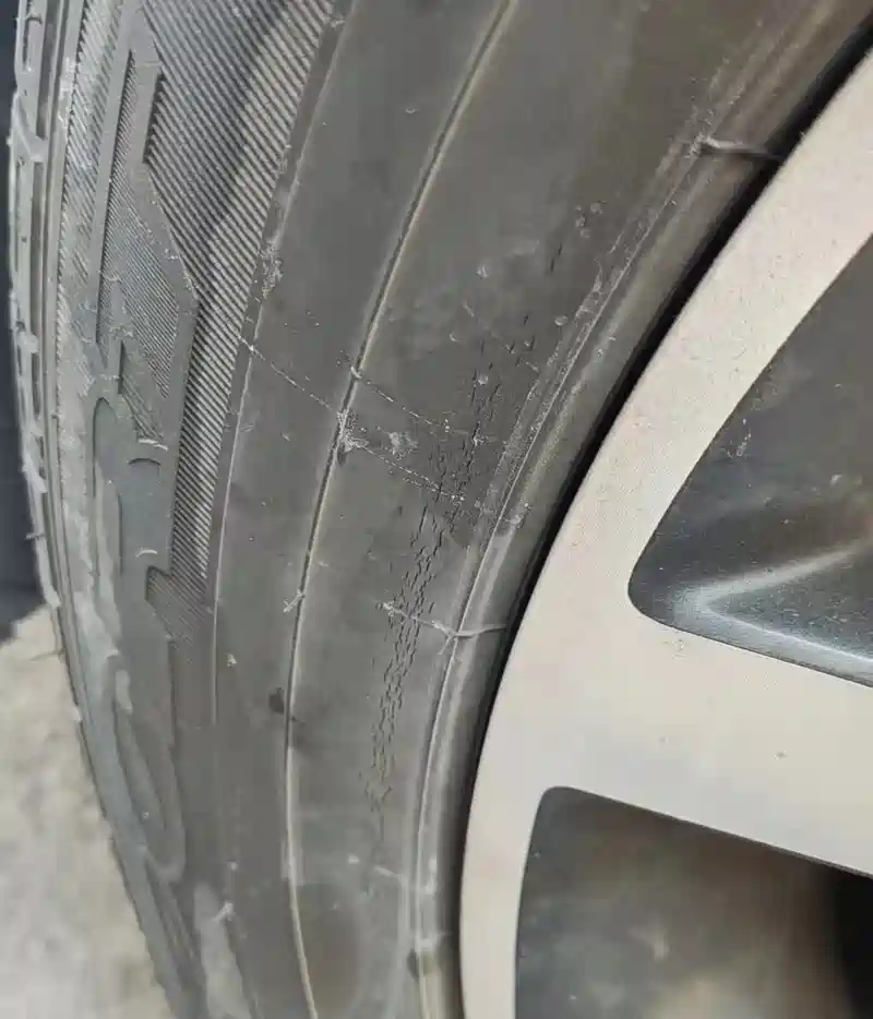

这样的轮胎跑高速有危险吗?另外请教关于四轮换位问题
iamold
0浏览 · 2024-01-24 22:13· 发布于北京
17年上半年的2.4七座,才开了不到4万公里,一个前轮的外侧壁有如图的细小裂纹,其他几个轮没发现(内侧壁都没看),这种情况跑高速有危险吗?看花纹觉得还能再跑跑,所以暂时不想换胎,如果有风险,换到后轮上是不是会安全些?
顺便请教一下,这个车的四个轮胎没区别吧?也不区分转动方向吧?所以四个轮子应该可以随便换吧?
谢谢大家。

1.龟裂老化不严重,轮胎还可以用用;
2.欧蓝德原配轮胎花纹不分滚动方向,可以随意调换。

不碍事,就是我们的手掌一样,粗糙的都开口子了。不也每天照样使用吗?

虽然开的不多,但是轮胎是有年限的。你这都7年了,安全起见,还是换了吧。

正常老化,没事的。你这个可能是长期低胎压行驶导致的

轮胎的自然寿命好像也就是6-8年,毕竟是塑料的,风吹日晒。如果为了安全还是换了吧。我第一次换轮胎就是6年才跑了5万多公里

看了大家回复,看来问题不大,那就再用用吧,等夏天再换。感谢各位指教!

16年的劲炫5年就换了4个新的,前两月又前后轮调了下。跑高速该换就换,开的比你多点,前天看了快到13万公里了

快七年了,公里数不多但是年限到了,裂纹是老化的表现。

忠告:命比轮胎值钱

像你这种老化程度如果有跑高速的需求,还是建议换胎,安全第一。我用了五年一套全换了,感觉老化有点严重,上了套固特异御乘SUV II代轮胎,有静音胎面科技加持,舒适性很好,抓地力强,刹车距离短,而且固特异这种高端品牌的质量挺靠谱。

还有一个省钱一点的偏方,就是先换2个前轮,挑2个成色好旧胎的装后轮,过2年再换2个新胎,不过好像4驱就不能这么做
