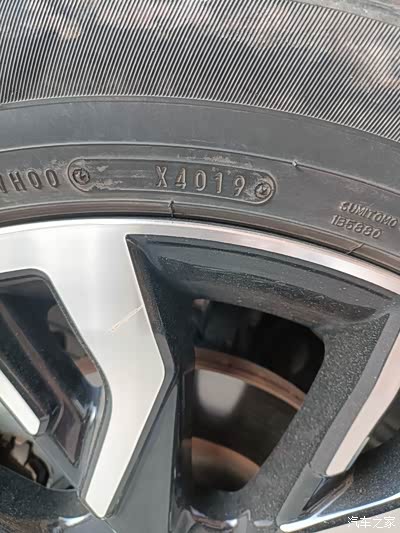

19年21周生产的邓禄普5000轮胎,请车友们看看,需要换胎
马鞍山车友2061318
0浏览 · 2023-12-12 13:22· 发布于安徽
19年21周生产的邓禄普5000轮胎,请车友们看看,需要换胎了么?

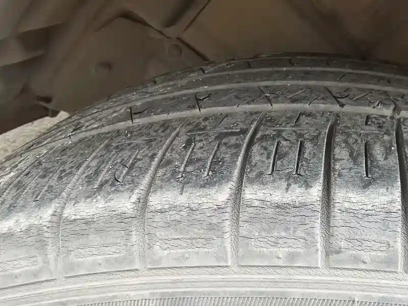

你这是前轮吧?欧蓝德前轮吃胎,通病。
2023-12-12 13:41 来自浙江 回复
苏h99 关禁闭 已屏蔽
欧蓝德

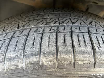

皲裂有点厉害,不跑高速还能用用
2023-12-12 14:44 来自江苏 回复
朱哥103 关禁闭 已屏蔽
欧蓝德
不用换,这只是轮胎正常老化,其实内部没事。我18款的,还是原车胎,准备明年夏天换。
2023-12-12 14:44 来自山西 回复
外滩上空的鹰 关禁闭 已屏蔽
森雅
看上去还可以用用,用到明年夏天应该没问题。
2023-12-12 15:13 来自江苏 回复
城南左转 关禁闭 已屏蔽
速腾
能用
2023-12-12 16:00 来自上海 回复
CVT很拉胯 关禁闭 已屏蔽
能用
2023-12-12 17:28 来自重庆 回复
五档直降一档 关禁闭 已屏蔽
通病,6年不到5万公里就这样了
2023-12-12 17:57 来自山西 回复
wlyzz1982 关禁闭 已屏蔽
欧蓝德
再跑一万公里或者第六年换,哪个先到为准。
我是付宗佳 关禁闭 已屏蔽
本楼已被删除
查看回帖内容查看操作记录
    2023-12-12 21:02 来自江苏
    副团长的故事 关禁闭 已屏蔽
    原厂邓禄普最大的问题就是3~4万公里后,噪音会变得很大,我当初快6万公里换胎的主要原因一个就是胎噪越来越大了,另外就是发现有两个轮胎慢漏气了,而且查不出原因
    2023-12-13 08:16 来自上海 回复
    廊坊车友5380613 关禁闭 已屏蔽
    轮胎就跟人穿鞋一样,鞋底摩擦老化不磨到一定厚度,继续穿没事。轮胎有凹槽摩擦提示,磨到和凹槽凸起的厚度齐平,可以考虑换。
    2023-12-13 08:49 来自河北 回复
    德子你好 关禁闭 已屏蔽
    乐风
    裂得厉害就换了,别拿命去赌还能多开几个月
    2023-12-13 09:46 来自重庆 回复
    佛山车大炮 关禁闭 已屏蔽
    欧蓝德
    原厂的邓禄普质量差死了,怀疑是配套的质量便宜特别差
    2023-12-13 09:50 来自广东 回复
    雪舞太极 关禁闭 已屏蔽
    宝马2系(进口)
    才四年半 这轮胎耐老化不行啊 换新的吧
    2023-12-14 17:26 来自上海 回复
    yang8362 关禁闭 已屏蔽
    凯美瑞
    这个情况还是换了吧,安全第一。
    2023-12-14 18:44 来自广东 回复
    蔬菜棚闲适自在的荆芥 关禁闭 已屏蔽
    我的7年了,只更换了前面两个,后面的还可以,轮胎没有想象的脆弱,正常使用不会有啥大问题,到标识线了就要更换了
    2023-12-20 16:36 来自广东 回复
    大鹿丸 关禁闭 已屏蔽
    本楼已被删除
    查看回帖内容查看操作记录
      2024-01-10 21:05 来自广东
      已注销用户 关禁闭 已屏蔽
      7.3万公里,明年夏天再去换,离安全线还有点距离
      2024-01-10 21:14 来自广东 回复
      apofftrqkfi 关禁闭 已屏蔽
      随着时间推移,轮胎会逐渐出现老化。导致橡胶缺少弹性会被塑型。这并不影响使用,但会减少摩擦力(也就是抓地力),同时,因轮胎缺少弹性,导致噪音增大。如果可以忍受,并且驾驶技术过硬不怕缺失抓地力。则可继续使用。
      2024-01-11 09:26 来自北京 回复
      陈士弘 关禁闭 已屏蔽
      跟我的差不多,也是19年的轮胎,我继续跑,就是噪音有点大,后面不知道哪个轮有节奏的孔孔响,不管他了
      2024-01-16 13:58 来自安徽 回复
