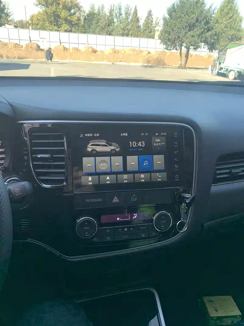

21款欧蓝德u*** 延长线你们都是怎么改的?

找个塑料撬棒,把车机从左侧开始往四周撬,撬开以后插到车机后面的USB接口,延长到手套箱就行

直接搜车机USB接口延长线

可以直接改到手套箱的,不过改到手套箱后用起来不方便了。

21款的主机没多预留USB延长线接口了。我是拆了面板,然后从现在USB口后面的焊点处焊接了一根延长线到手套箱,延长线最好买好点的,车机的U口供电不是很足,差点的线,稍微长了点就供不上电了

19款带主机usb接口,21款没有,是连网的,接不了延长线,除非在面板上的接口后面接线,那样太麻烦了。
