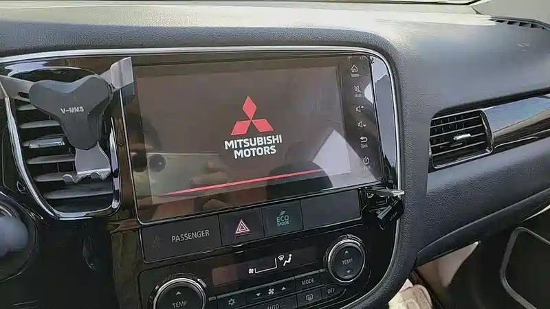

手欠,从来没升级过,这升级一次就这样了。断电重新也还是这样,就是这个界面,有高端大佬指点吗?

这就跟给电脑重做系统一样,做一半断电,然后就不能开机。 应该是开机引导没了。
如果有刷机文件,U盘调成fat32格式插上去,然后给车子通电试试行不行。 按理说升级包里也应该有引导文件的。

    你这是升了19款的车机,2.1版本的,18款只能最高到1.7

    私信我,留个邮箱。我给你发个升级文件,自己重新升级一下就可以了

    18款车机只能升到1.5或者1.7
