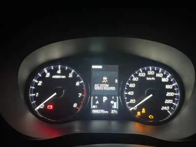

2019年欧蓝德2.4,7万公里,低速熄火 亮ASC故障灯 报P0086故障码 大家有吗?检查很久就是查不出问题出哪?4S店也没了,去广汽店,看了说搞不好,这车还能要吗?坏了没地方修?
有哪位兄弟能帮助解决,红包奉上!立贴为据!!在线等

把电瓶断电恢复一下看看

这种一般都是程序错误,不是硬件的问题,你联系咸鱼上可以刷程序的重新刷一下程序就可以了。

测试发动机燃烧状况、测试燃油压力…
先从发动机燃烧状况开始排查,ASC故障是发动机动力输出不好衍生的虚故障…

可以给一个解码器故障码照片吗?

给的信息太少了,不好判断的。
希望提供以下信息。
不方便公开的话可以给我发私信。
1,需要解码器读出来的故障照片
2,ASC亮灯的同时,车子开起来有什么不同的感觉吗?比如顿挫,抖动什么的。
3,既然asc点亮,麻烦把asc系统报的故障码也发出来。

如果车轮没有受到过剧烈撞击,蓄电池断电后如果还有此故障,建议检查ABS和半轴。

整个油路,阀,泵,传感器,调节器,全检查。

楼主这个故障不是啥大故障啊,熄火,重新打火就好了。
我个人怀疑是与燃油质量有关。我碰到了几次了,一次是外地,跑完高速,天气暖和。一个是加油站加油以后。一次是外地小油站,加了油跑了大概30km。还有几次是打火后就立即动车,没有等发动机转速稳定。
