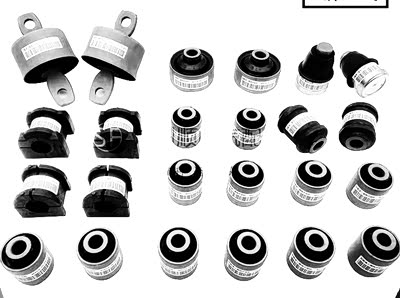

问 问问各位车友,你们的欧蓝德单边过坑会有甩尾或者晃的感觉吗? 删除 推荐精华 置顶 取消置顶 关闭回复 打开回复 推荐编辑 楼主禁言 移动帖子 重置头像 操作记录 康回 0浏览 · 2023-08-26 20:23 我车是14款的欧蓝德,想问问各位车友,你们的车在过弯不平路面的时候车尾有甩尾,或者晃的感觉吗? 这种感觉就像崴脚的感觉! 举报 打开汽车之家 阅读体验更好 相关问题 更多 问欧蓝德换电瓶 0回答 问胎压报警故障 0回答 问三菱欧蓝德挂倒档顿挫 0回答 问这个按钮是啥意思? 0回答 问售后 0回答 问车辆抖动 0回答 全部回复 只看楼主 社會主义加班人 关禁闭 已屏蔽 劲炫ASX 随车车龄增大,车子悬挂的橡胶件就会出现老化和龟裂,橡胶件老化就会失去弹性。最直观的感受就是 底盘松散。建议楼主把车开到修理厂举升起来检查悬挂的胶套和球头。发现老化龟裂的就换掉,找个靠谱的店面,可以单独更换胶套的,比换总成要划算很多,并且原厂悬挂件使用的钢材肯定比副厂品牌件要好很多。 2023-08-26 21:00 来自 回复 沙发 屏蔽此人 举报 删除 取消删除 禁言 重置头像 共有条对话 > 越野小孩 关禁闭 已屏蔽 加平衡杆有用 2023-08-28 09:38 来自海南 回复 板凳 屏蔽此人 举报 删除 取消删除 禁言 重置头像 共有条对话 > 追随我的梦想 关禁闭 已屏蔽 有的,你的是四驱的吧,因为你的轮胎过坑弹跳的时候轮子瞬间悬空,这时候应该防侧滑系统工作,所以造成过完坑晃一下 2023-08-28 12:19 来自新疆 回复 地板 屏蔽此人 举报 删除 取消删除 禁言 重置头像 共有条对话 > 川A毅哥 关禁闭 已屏蔽 崴脚的现象应该是轴承坏了,我以前的比亚迪就是,只有在车库里转急弯才有感觉,其它行驶没有一点感觉。 2023-08-28 17:40 来自四川 回复 屏蔽此人 举报 删除 取消删除 禁言 重置头像 共有条对话 > 一个喜欢换车的90后 关禁闭 已屏蔽 找个好点的定位仪,进行轮定位,你这是后轮推进角和分前束不对称导致的 2023-08-29 07:52 来自河北 回复 屏蔽此人 举报 删除 取消删除 禁言 重置头像 共有条对话 > 倍耐力8090 关禁闭 已屏蔽 天语 尚悦 我的也这样,我发现4驱的欧蓝德都容易这样,我分析原因有二,一是系统默认的就是4wd auto模式,这个模式下,四驱一直在工作,系统一直在监测四个轮子,平路都很稳定,遇到坑洼,系统监测到轮胎相对的滑移,就会及时改变四驱的分配来应对路面。这种情况下,仪表那个防侧滑标志不会闪烁,二是轮胎经过较大的弹跳时,比如快速拐弯过减速带,轮胎状态改变较大,仪表的侧滑标志会闪烁,表示防侧滑系统启动介入。根据平时驾驶经验,第一种情况居多,第二种很少。这并不是底盘不行,二是欧蓝德的四驱比较灵敏,且这套四驱系统是更针对快速行驶而不是脱困设计。没必要动不动就说欧蓝德底盘不行,底盘行不行,并不依靠个人直觉,因为我们并不是专业相关,也不是车手,很难从主管感受来判断车的底盘好坏,你看看欧蓝德的赛道成绩再说,提速这么慢的车,在赛道可不算慢的。有些车,是直道王,弯道亡。直道给人无比沉稳踏实,但是遇到弯道过弯很拖泥带水,让人心里慌乱,这种底盘能叫好么? 2023-08-30 11:37 来自山东 回复 屏蔽此人 举报 删除 取消删除 禁言 重置头像 共有条对话 > 还想在主楼增加内容?点击续写主楼内容 登录 参与更多互动 发表回复 打开App,查看更多评论 首 页 上一页 下一页 末 页 跳 转 取 消 还想在主楼增加内容?点击续写主楼内容 登录 参与更多互动 系统故障 发表回复 图片最多上传9张 微信好友 微信朋友圈 新浪微博 QQ好友 QQ空间 取消 相关推荐 加载中
