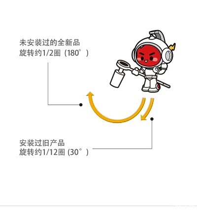

如果烂路居多,轮胎螺丝力矩建议120牛米。
火花塞以NGK DILKR6D11G原厂适配为例。
螺纹直径12
六角对边尺寸Hex16
螺纹长度26.5
点火间隙1.1
热值6
中心电极材质铱金
外侧电极材质铂金
推荐安装扭矩值15~20N·m(1.5~2.0kgm)
