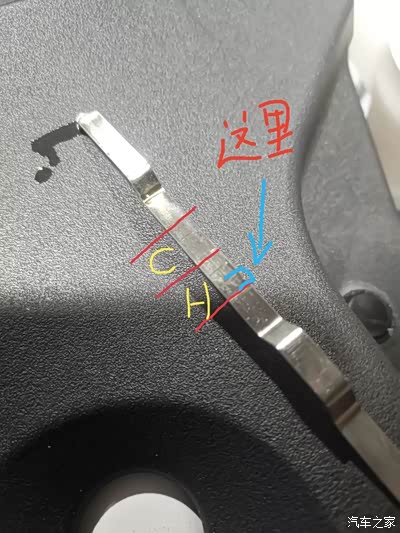

问 2.4欧蓝德更换变速箱油的求助 删除 推荐精华 置顶 取消置顶 关闭回复 打开回复 推荐编辑 楼主禁言 移动帖子 重置头像 操作记录 raven2611 0浏览 · 2023-08-01 19:18· 发布于山西 20款2.4四驱欧蓝德,采用拆变速箱油底壳的方式更换变速箱油。需要加注新变速箱油多少升合适呢?5升?5.5升? 谢谢 谢谢 举报 打开汽车之家 阅读体验更好 相关问题 更多 问16款 0回答 问机械钥匙锁车 0回答 问售后 0回答 问19欧蓝德右转弯异响 0回答 问车主保险越来越贵了 0回答 问请问这是什么 0回答 全部回复 只看楼主 raven2611 楼主 关禁闭 已屏蔽 拆变速箱油底壳以后,把油底壳内残留放不出来的旧油给倒出来,更换外置纸滤芯,然后安装归位油底壳。新加注进去多少升新变速箱油就可以了?变速箱油尺 太难看了 沾的油 根本看不清具体的液位在哪里 2023-08-01 19:27 来自山西 回复 沙发 举报 删除 取消删除 禁言 重置头像 共有条对话 > 广州车友acw2376 关禁闭 已屏蔽 宏光MINIEV 我要申诉 本楼已被删除 查看回帖内容查看操作记录 2023-08-01 20:30 来自广东 板凳 屏蔽此人 删除 取消删除 禁言 重置头像 共有条对话 > 广州车友acw2376 关禁闭 已屏蔽 宏光MINIEV 我前两天冷车重力都放出4.5升,我也觉得那个油尺不好看,机油那个也是。所以我只好采取放多少加多少的办法。不过后来我热车看了油尺,确定在范围之内。或者你试试收集全部旧油,然后再估计一下,稍微加多一点咯。 2023-08-01 20:35 来自广东 回复 地板 屏蔽此人 举报 删除 取消删除 禁言 重置头像 共有条对话 > 社會主义加班人 关禁闭 已屏蔽 劲炫ASX 20款2.4四驱欧蓝德变速箱/档位:CVT-无级/无级型号/厂家:RE0F10D/JF017E/JATCO换油量重力:5L 机器:12L施工提醒:此款变速箱拆油底壳重力换油大约5.5升左右,不拆大约5升左右。液位检查:水温起来后,车辆停在平坦地面,着车状态下检查液位,位于“H”区间偏上即可。———————————@你可以点击我头像,我之前发的有帖子。 劲炫跟欧蓝德一样。————————————驱动形式:前置四驱电子限滑辅助:有分动箱:PTU取力器分动箱换油量:0.4L前差速器:开放式差速器(集成变速箱,无需换油)后差速器:开放式差速器后差换油量:0.5L中央差速器:多片离合器式限滑差速器 2023-08-01 20:48 来自广东 回复 屏蔽此人 举报 删除 取消删除 禁言 重置头像 共有条对话 > 社會主义加班人 关禁闭 已屏蔽 劲炫ASX 照片来了。蓝色标记区间即可。 2023-08-01 20:54 来自广东 回复 屏蔽此人 举报 删除 取消删除 禁言 重置头像 共有条对话 > 科学家0915 关禁闭 已屏蔽 欧蓝德 买个量杯,10多块。 2023-08-06 11:53 来自广东 回复 屏蔽此人 举报 删除 取消删除 禁言 重置头像 共有条对话 > 欧蓝德新起点 关禁闭 已屏蔽 6升,需要购买2桶, 2023-08-09 17:21 来自甘肃 回复 屏蔽此人 举报 删除 取消删除 禁言 重置头像 共有条对话 > Blitza 关禁闭 已屏蔽 我在途虎换说用了12L。正常么? 2023-12-03 16:06 来自北京 回复 屏蔽此人 举报 删除 取消删除 禁言 重置头像 共有条对话 > 还想在主楼增加内容?点击续写主楼内容 登录 参与更多互动 发表回复 打开App,查看更多评论 首 页 上一页 下一页 末 页 跳 转 取 消 还想在主楼增加内容?点击续写主楼内容 登录 参与更多互动 系统故障 发表回复 图片最多上传9张 微信好友 微信朋友圈 新浪微博 QQ好友 QQ空间 取消 相关推荐 加载中
