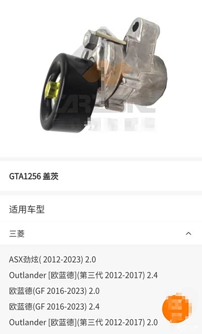

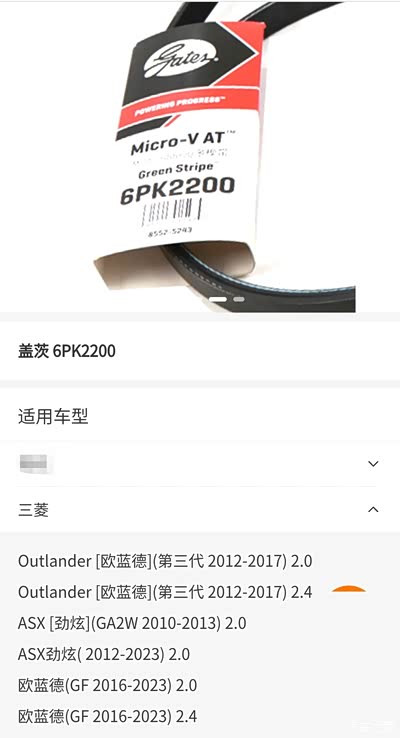

劲炫ASX
因材质问题,皮带的使用寿命不是固定的,但是最少都能使用八万公里以上。
出现裂纹那肯定是建议更换的,这种东西不能赌,继续使用也可能两三年不出问题,但一旦出现问题,发电机不发电,没有空调,发动机水泵不工作,从而引起发动机高温,或是开着开着熄火。
省那点儿钱,着实没必要,一旦皮带断了,可能要花的钱够花换几十根皮带了。
另外建议更换皮带的时候把涨紧器一并换掉,即便是涨紧器没有坏也建议一起换掉,涨紧器也是易损件,时间久了内部高压弹簧会有一定的金属疲劳的。
楼主没有提供具体车型参数信息,无法精准的提供配件型号,就以2018款欧蓝德2.0和2.4举例
皮带品牌推荐:盖茨:6PK2200
涨紧器推荐:盖茨:GTA1256
2023-05-11 17:01 来自陕西 回复
