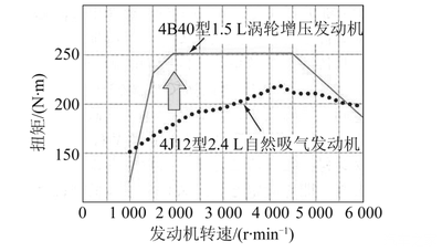

问 新欧蓝德的几个疑问 删除 推荐精华 置顶 取消置顶 关闭回复 打开回复 推荐编辑 楼主禁言 移动帖子 重置头像 操作记录 心灵之约2014 0浏览 · 2022-10-01 21:30· 发布于重庆 从公布的参数来看,1、邮箱居然只有55升,现款是63升,难道1.5t比2.4省油很多?。2,发动机最大扭矩平台3000-3500,昙花一现?1.5t拉动1.8t的车是不是有点累?4.没看到公布百公里加速,是拿不出手? 举报 打开汽车之家 阅读体验更好 相关问题 更多 问火花塞问题 0回答 问前悬挂的防尘套 0回答 问机油问题,推荐一下。 0回答 问17款2.4四驱精英 0回答 问换轮胎,那个平台靠谱 0回答 问关于燃油泵的问题 0回答 全部回复 只看楼主 wukong3868 关禁闭 已屏蔽 欧蓝德 油箱大小和省不省油因该没有关系吧 2022-10-01 22:04 来自上海 回复 沙发 屏蔽此人 举报 删除 取消删除 禁言 重置头像 共有条对话 > lcy9992018 关禁闭 已屏蔽 油箱估计是和平台、底盘有关系,两代的车型变化是有的。 2022-10-01 23:29 来自福建 回复 板凳 屏蔽此人 举报 删除 取消删除 禁言 重置头像 共有条对话 > 雪山飞狸 关禁闭 已屏蔽 混动相对于燃油版多了电机和电池, 占用了底盘不少空间55L, 是大部分混动SUV的标配.看测试,1.5T, 如果是高速馈电时, 会比较拉;但日常短范围跑跑没问题 2022-10-02 07:04 来自湖南 回复 地板 屏蔽此人 举报 删除 取消删除 禁言 重置头像 共有条对话 > 酷酷的pengy 关禁闭 已屏蔽 1.5t扭矩和2.7的一样,动力肯定比2.4的好 2022-10-02 21:53 来自山东 回复 屏蔽此人 举报 删除 取消删除 禁言 重置头像 共有条对话 > 北海车友0679345 关禁闭 已屏蔽 1.5t的奇骏38号测试夏天8.3s,冬天7.8s。欧蓝德还有48v,不应该更慢吧。 2022-10-06 18:42 来自广西 回复 屏蔽此人 举报 删除 取消删除 禁言 重置头像 共有条对话 > 广州车友3805964 关禁闭 已屏蔽 为啥要新款跟旧款比较 新款是纯日产平台 跟现款的三菱都没关系了 这个得问日产了 毕竟话语权在日产处 2022-10-14 23:50 来自广东 回复 屏蔽此人 举报 删除 取消删除 禁言 重置头像 共有条对话 > 啸西风啸西风 关禁闭 已屏蔽 能拿得出手,谁会藏着不吆喝,是吧 2022-10-29 13:48 来自吉林 回复 屏蔽此人 举报 删除 取消删除 禁言 重置头像 共有条对话 > Lu_AWD 关禁闭 已屏蔽 扭矩只是说最大的时候是3000~3500转。但我估计应该是2000以上就不会很低扭矩了。可以参考下面这个图,应该是前一代4B40发动机。前一代应该是1500~5000转都比较有力,但写在参数表上也只能写1800~4500转。因为上边的平台就是1800~4500转。 2023-04-24 18:57 来自广东 回复 屏蔽此人 举报 删除 取消删除 禁言 重置头像 共有条对话 > 还想在主楼增加内容?点击续写主楼内容 登录 参与更多互动 发表回复 打开App,查看更多评论 首 页 上一页 下一页 末 页 跳 转 取 消 还想在主楼增加内容?点击续写主楼内容 登录 参与更多互动 系统故障 发表回复 图片最多上传9张 微信好友 微信朋友圈 新浪微博 QQ好友 QQ空间 取消 相关推荐 加载中
