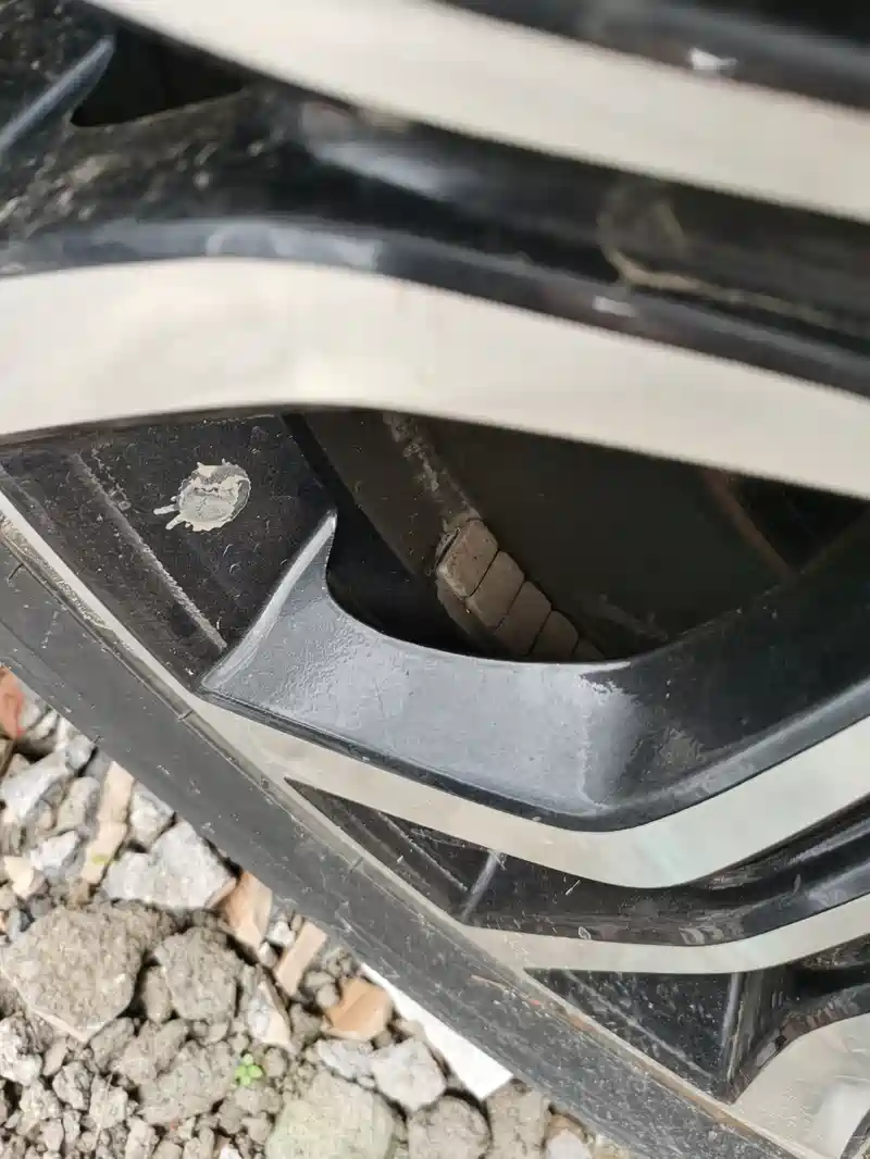

前轮轮毂里面贴的这个,是干嘛的,我今天才看到,一扣就掉

欧蓝德
这是轮胎的铅块,作用是平衡轮胎的,如果有发现掉了,赶快去轮胎店把这个轮胎拆下来重新做一次动平衡,价格30元,不然高速行驶的时候会出现方向盘抖动等情况。

哪是起动平衡用的,

轮胎平衡块

速腾
销售藏的银子,赚到了,玩笑的。
有时间去做个轮胎动平衡吧,动平衡不好可能会在高速行驶时有方向盘抖动。

欧蓝德

欧蓝德
轮胎配重块:
提高驾驶舒适性
增加轮胎使用寿命
降低汽车底盘零部件磨损
提高行使安全感

欧蓝德
动平衡的配重块,不能扣掉;这东西就是粘上去,还是去重新做一下动平衡把;

翼神
你这次是真的手欠了 黏上是为了平衡轮胎左右重量 不然高速转动会抖 如果你只是城里通勤 可以暂时不用管它
每个轮胎根据你具体使用上磨损不一样 所以每个轮胎不是固定有多少块 都是上平衡机转起来才能测出左右重量差

欧蓝德
补胎之后,做动平衡贴的。

配重块,扣了需要从新做动平衡。
