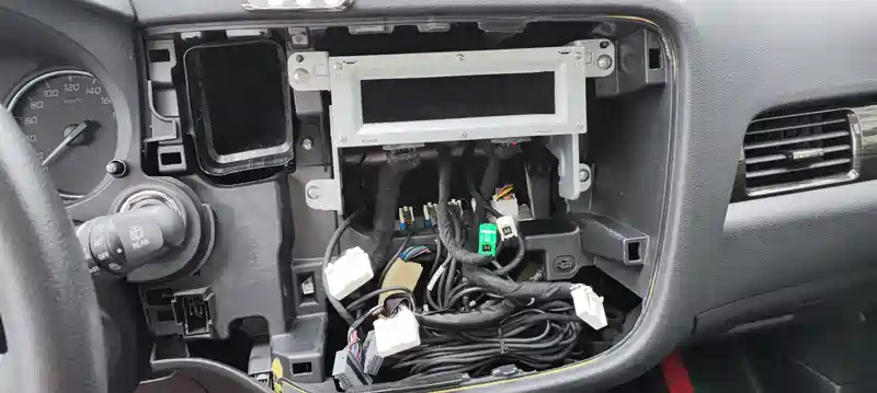

问 欧蓝德中控异响 删除 推荐精华 置顶 取消置顶 关闭回复 打开回复 推荐编辑 楼主禁言 移动帖子 重置头像 操作记录 专业工程机械配件 0浏览 · 2022-04-07 10:02 20款欧蓝德,中控里经常吱吱吱响,去4儿子,4儿子说没得办法了,是这样的。然后把中控拆开,是出风口太松了把那里贴了一圈胶,就可以了,这个中控也很好拆,直接撬四个角,轻松拆下来,里面几个插头也很简单,插错了是插不起的。 举报 打开汽车之家 阅读体验更好 相关问题 更多 问启动不了 0回答 问欧蓝德EX到了第一孔 0回答 问欧蓝德发动机怠速问题 0回答 问求助,云钥匙拆除问题 0回答 问天窗复位 0回答 问空滤总成怎么拆? 0回答 全部回复 只看楼主 ab4d8jro3 关禁闭 已屏蔽 很多问题还要自己找原因,指望4s不现实 2022-04-07 10:30 回复 沙发 屏蔽此人 举报 删除 取消删除 禁言 重置头像 共有条对话 > 还想在主楼增加内容?点击续写主楼内容 登录 参与更多互动 发表回复 打开App,查看更多评论 首 页 上一页 下一页 末 页 跳 转 取 消 还想在主楼增加内容?点击续写主楼内容 登录 参与更多互动 系统故障 发表回复 图片最多上传9张 微信好友 微信朋友圈 新浪微博 QQ好友 QQ空间 取消 相关推荐 加载中
