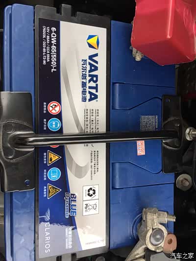

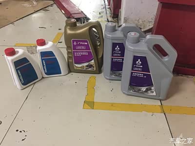

我是2.0的2驱,我想请教一下,机油机滤买多少升?
另外刹车油买什么型号的,多少升?
防冻剂买什么样的?多少升?
电瓶买什么型号的?
变速箱油买什么型号的,多少升?

首先我全部告诉你,我全部都是换了的:刹车油就在京东购买博世DOT4(1L)一瓶就够了,变速箱油如果是第一次更换,强烈建议4S购买原装356元一桶4L的,买2桶用不完,买一桶差一点(建议旧油放完后添加新油出去跑一圈回来再次放掉,注意不要放完了,最后把剩下的全部加进去就可以了,这样避免了浪费。电瓶我更换的是瓦尔塔型号:75D23L(旧电瓶抵扣后价格320元,使用了一年半时间非常好),发动机机油也强烈建议4S购买全合成机油428元这一款,机滤29元。机油一桶4L就够了。防冻液不需要更换,建议10万公里后考虑更换防冻液,4S原装防冻液一桶4L的价格128元一桶。
