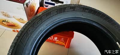

2.4精英版后轮吃胎各位有木有?
maxim311
0浏览 · 2022-02-21 20:23
右后轮轮胎
左后轮轮胎

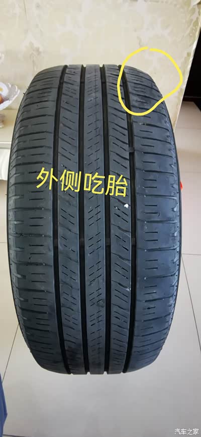

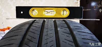

各位大侠,2.4精英后轮胎内测吃胎,4年了,这两年开起来嗡嗡响,打算换轮胎了。有经验师傅说需要做后轮定位。4S店说四轮定位只保1万公里,我这个跑了七万多公里了。请教一下这个问题不在五年十万公里保修范围之内吗?四轮定位需要经常做吗?做一回维持多少公里?做一次多少米?有的车开到报废也没做四轮定位啊

正常情况下肯定不会出现吃胎的现象,这个基本就是四轮定位有问题导致的,建议到4S店去调整一下吧。

出现这样的问题,必须做四轮定位。我们这里做一次需要100元。

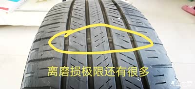

略微有点 不过这个轮胎也该换了 磨损挺大的了

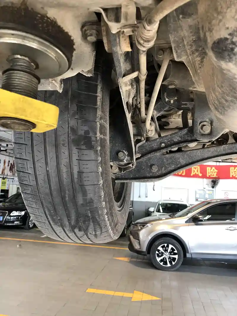

    我的快三年69000公里,后轮也是内侧吃胎。今天去轮胎店看了,后轮外倾角调不了,原厂问题,要解决得更换可调的外倾拉杆

    欧的吃胎问题其实一直存在,主要是后轮,换摆臂就行了,去4S索赔

    嗡嗡响,决对是后轴承有间隙,更换后做定位问题解决!

    有一位车主的回答很对,欧蓝德后轮外八字,满载时更明显。我曾经满载跑了一次1000多公里长途,在路上就发现后屁股塌得厉害,外八字非常明显。回来之后检查发现后轮内侧吃胎比较严重。当时就更换了可调节拉杆,做了四轮定位,后来换轮胎再也没有过后轮内侧吃胎严重的现象。

    总之原车固特异轮胎耐磨性略差,满载常跑高速特别是新藏跑的换耐磨性强的轮胎吧。如果按车友说的2万公里左右前后轮胎调换一下估计还能延长一万多公里寿命,我这后装了TPMS胎压监测,懒得调整胎压数据,也就这样了

    我是16款欧蓝德,一样的问题;这个情况基本算是欧蓝德通病,满载后轮塌屁股、吃胎!我经常自驾游,车上东西装的比较多,出去一趟就是六、七千公里也是后轮内侧吃胎。五万多公里开始后轮跑高速嗡嗡响,回来检查就是后来吃胎造成的,左后轮胎已经偏磨严重失圆了。SSSS店做四轮定位有所改善,但是没有根本解决问题;差值已经超过原车设计的可以调整范围。
    我六万多公里换了固铂的ATT轮胎,现在跑了一万的公里,暂时正常。看了论坛里已经有车友换了可调整拉杆,也准备彻底维修解决问题。

    我的是左后吃胎,调不了,换了根拉杆
