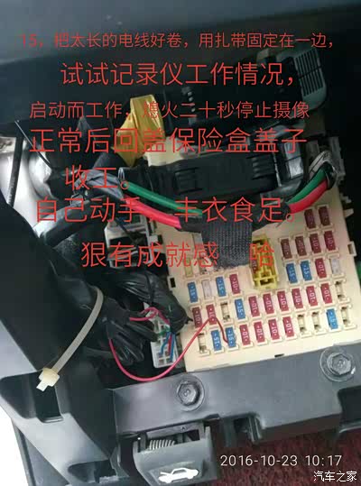

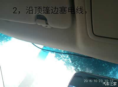

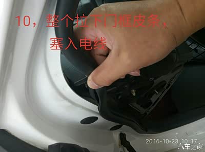

李气车之家 2016/10/23 10:05:28 发表在 20楼
怎么按啊
狠简单。

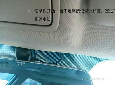

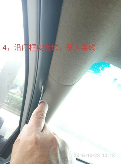

首先把记录仪固定,相机型的找好位置粘在前档,后视镜后不挡视线的位置,后视镜款的,绑定固定好。
然后,走线,从记录仪开始,把线沿顶篷边塞入顶篷。
今天有空,
下面来图解吧。

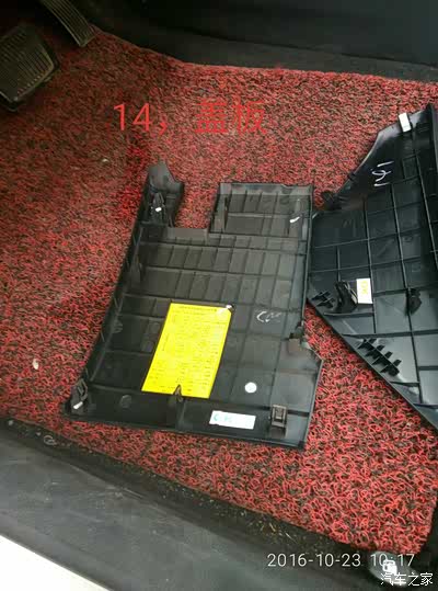

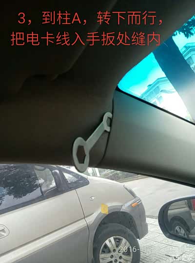

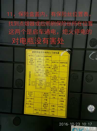

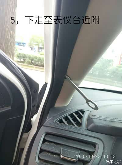

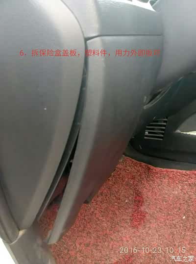

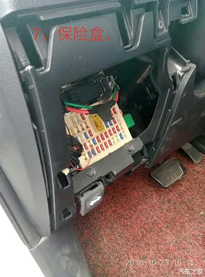

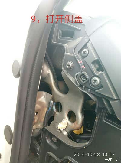

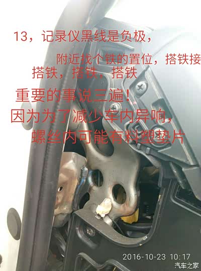

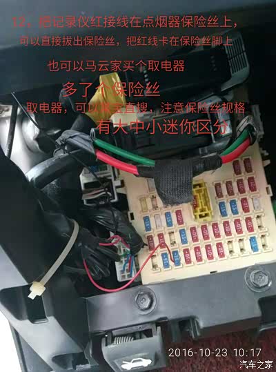

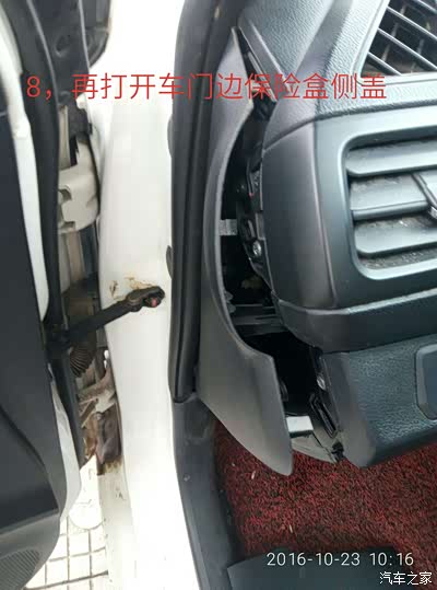

走线方法:
内后视镜上方车顶篷边隐藏,至A柱,A柱上端缝,横至门框胶条,再沿门框胶条向下,至仪表台,全程隐藏,把线塞入胶条内,仪表台处,直接拉出门框胶条藏线,打开仪表侧盖,引入车内保险盒,找出点烟器保险丝,接上。卷好多余电线,固定在保险盒边上。
