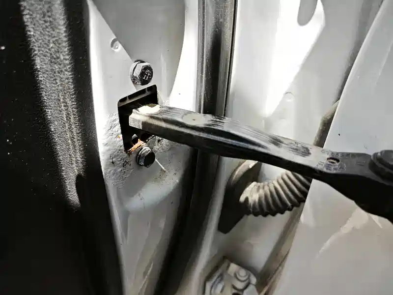

问 18款GL生锈了怎么办?求教同样问题的车主 删除 推荐精华 置顶 取消置顶 关闭回复 打开回复 推荐编辑 楼主禁言 移动帖子 重置头像 操作记录 hela11 0浏览 · 2025-06-22 10:39· 发布于河北 这个位置生锈了,18款GL,有没有同样现象的,咋处理 举报 打开汽车之家 阅读体验更好 相关问题 更多 问什么时候 换正时带 0回答 问有人换过前挡风玻璃 0回答 问蓝牙没有声音 0回答 问高速路可以更换备胎吗 0回答 问大灯 0回答 问变速箱油不要换吗 0回答 全部回复 只看楼主 湘潭赵子龙 关禁闭 已屏蔽 帝豪GL 膜点黄油在上面。就不会生休 2025-06-30 13:36 来自湖南 回复 沙发 屏蔽此人 举报 删除 取消删除 禁言 重置头像 共有条对话 > 生哥GL 关禁闭 已屏蔽 帝豪GL 先清理干净,打磨锈迹,这点范围用手喷漆喷下,再加上黄油保持润滑就好,车子要定期保养呢! 2025-09-17 21:42 来自广东 回复 板凳 屏蔽此人 举报 删除 取消删除 禁言 重置头像 共有条对话 > hht820812 关禁闭 已屏蔽 这是哪个位置 2025-10-19 20:36 回复 地板 屏蔽此人 举报 删除 取消删除 禁言 重置头像 共有条对话 > 小8891 关禁闭 已屏蔽 帝豪GL 17款表示没生锈,限位器生锈换了 2025-10-26 09:31 回复 屏蔽此人 举报 删除 取消删除 禁言 重置头像 共有条对话 > 电子001 关禁闭 已屏蔽 帝豪GL 17款还没发现有 2025-11-05 14:45 回复 屏蔽此人 举报 删除 取消删除 禁言 重置头像 共有条对话 > yan369923 关禁闭 已屏蔽 帝豪GL 你才发现啊,同18款过了两三年门限位器这边就锈了,保固期4S处理的。打磨掉锈斑,再点漆 ,或抹油 2025-11-07 08:14 来自上海 回复 屏蔽此人 举报 删除 取消删除 禁言 重置头像 共有条对话 > 见字如面2024 关禁闭 已屏蔽 既然小锈发现了,就砂纸打磨,用报纸挡住后面手喷漆处理一下。以免扩散 2025-11-14 14:40 来自浙江 回复 屏蔽此人 举报 删除 取消删除 禁言 重置头像 共有条对话 > 深圳车友9273601 关禁闭 已屏蔽 我的也是一样18款,4个门那里全锈,后背箱门螺丝还掉了3棵。 2025-11-25 10:35 来自广东 回复 屏蔽此人 举报 删除 取消删除 禁言 重置头像 共有条对话 > 生哥GL 关禁闭 已屏蔽 帝豪GL 生锈处先打磨干净锈迹,最好用细砂纸再打光滑亮丽,然后喷回原来颜色相匹配的油漆就好! 2025-12-01 09:02 来自广东 回复 屏蔽此人 举报 删除 取消删除 禁言 重置头像 共有条对话 > 还想在主楼增加内容?点击续写主楼内容 登录 参与更多互动 发表回复 打开App,查看更多评论 首 页 上一页 下一页 末 页 跳 转 取 消 还想在主楼增加内容?点击续写主楼内容 登录 参与更多互动 系统故障 发表回复 图片最多上传9张 微信好友 微信朋友圈 新浪微博 QQ好友 QQ空间 取消 相关推荐 加载中
