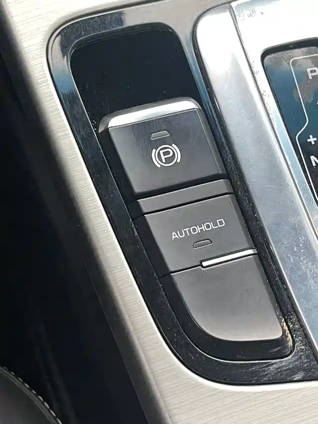

这款车当年一发行出来 我就买了,其实用着也不错,就是最近出现了一些问题,刹车会出现失效提醒,从新启动后又可以恢复,但是最近一次提醒失效后就从新启动就无法恢复,导致我在路上停了几个小时,刹车一直刹住了解不开,刹车泵也换了,也还是有这样的问题

您好,你现在仪表盘这个提示的话,首先你得使用诊断电脑观察一下刹车系统的故障码,如果说这边有故障码的照片可以提供过来看一下,主要就是在出现故障的时候诊断电脑进EPB模块里面,看看手刹开关的信号数据模块是否能正常接收到,如果能接收到模块这边没有输出给手刹电机,那么主要考虑模块的本身问题或者模块数据问题导致的。

这个情况应该是系统的原因导致的,如果是频繁出现,可以把蓄电池的负极断开,过一会儿再接上去试一下,如果还不行那就到4s店去刷系统

刹车失效这可是严重的问题了,需要尽快解决的。你换的刹车泵是刹车总泵还是四轮的分泵呢?一般刹车抱死不松开是刹车分泵的原因,但是如果是4个轮子都抱死那就不是分泵的问题了,这个需要甄别一下。此外刹车油多久没有更换了?刹车液是否还在下限以上?这也都需要检查一下。还有就是要去不一下故障码,看看是否有传感器失效了。总之,刹车失效问题需要考虑多方面原因才好解决。
