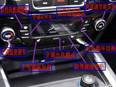

    手豪有后视镜加热吗?

    手豪有后视镜加热吗?
    有,按下后风窗除雾就是
    2017-01-26 11:01 回复
    我是嘻哈东东 关禁闭 已屏蔽
    lan颜知己 2017/01/25 23:40:34 发表在 15楼
    手豪有后视镜加热吗?
    有啊。自己看对比自己的车上
