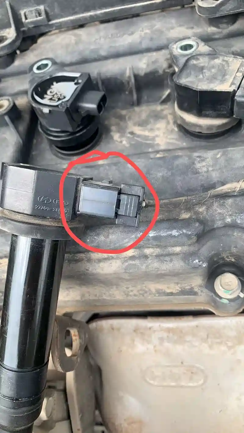

请问友友们这个点火线圈插头怎么拔出来?谢谢,在线等

先按住插头上那个小卡子,然后左右轻轻晃动着往上拔。要是特别紧的话可以喷点除锈剂,千万别用蛮力硬拽容易把卡扣弄断。

雷克萨斯ES
有个黑色的卡子,往外拉出大约0.5cm,然后可以分离,但是很费劲,有耐心, 安装完,推回去黑色卡子。 黑色卡子拔坏了没事的。
