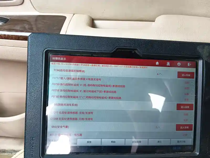

不常开的赛拉图07款GL自动,偶发性:挂D档冲击,不升四档,有时候上了四档后突然急降三档,夏天频发,冬天好点。检查过电脑版(以为是几个电容问题),没有问题,维修师傅说是变速箱箱阀体问题,要修变速箱。若变速箱问题我不想修了,各位大佬,你们有没有遇到同样的问题?

图片中故障码显示是变速箱里面电磁阀虚接或者是电磁阀损坏导致。
第1步需要检查变速箱线束是否有腐蚀断的现象。如果线束正常,再检查电磁阀的电阻值或者动作测试电磁阀。
第二,如果动作测试电磁阀或者梁的阻值不对,就更换电磁阀就可以。
第三,如果电磁阀的阻值没有问题,众多测试也没有问题,就是阀板或者里面的离合片磨损过大导致。

已经解决了,是输入传感器问题,更换原厂配件的解决了。
