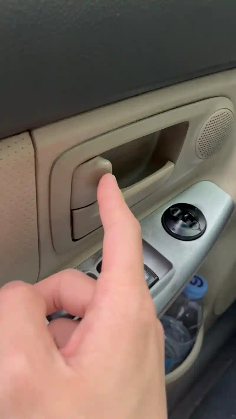

问 赛拉图自动跳锁 删除 推荐精华 置顶 取消置顶 关闭回复 打开回复 推荐编辑 楼主禁言 移动帖子 重置头像 操作记录 Yellowhas 0浏览 · 2023-06-04 20:56 09年的赛拉图自动,用遥控钥匙开门的时候,进场马上又跳成锁门的状态,有大神遇到过这个故障吗?怎么解决呀?求解,万分感谢,被折磨好久了一开始以为是假装的防盗器的问题,拆掉后发现也不是 举报 打开汽车之家 阅读体验更好 相关问题 更多 问关于雨刮喷水问题 0回答 问赛拉图换前平衡杆胶套 0回答 全部回复 只看楼主 豆是豆的豆 关禁闭 已屏蔽 锁块问题 2023-06-05 08:05 来自湖北 回复 沙发 屏蔽此人 举报 删除 取消删除 禁言 重置头像 共有条对话 > takee 关禁闭 已屏蔽 赛拉图 手动来回扳动车内上锁那个小的拨块,开门拉手上方那个小的,扳个大几十次,好用几天。 2023-06-05 14:34 来自河北 回复 板凳 屏蔽此人 举报 删除 取消删除 禁言 重置头像 共有条对话 > craft616 关禁闭 已屏蔽 奔驰A级 换闭锁电机 2023-06-05 16:59 来自江苏 回复 地板 屏蔽此人 举报 删除 取消删除 禁言 重置头像 共有条对话 > 佛山车友1867882 关禁闭 已屏蔽 换主驾锁,换过就没有事 2023-06-07 22:03 来自广东 回复 屏蔽此人 举报 删除 取消删除 禁言 重置头像 共有条对话 > 鸿其羽 关禁闭 已屏蔽 起亚K5 会自动落锁,通病。 2023-06-22 21:23 来自江苏 回复 屏蔽此人 举报 删除 取消删除 禁言 重置头像 共有条对话 > 奥利奥棒极了 关禁闭 已屏蔽 赛拉图通病,天气潮最容易发生,有时候按开接着就锁,开门得拼手速,总结的解决办法就是买瓶WD40锁块拉手锁眼都喷喷,再就是拉手来回拉十几次,能很长时间没事,别换锁块没用,我就是看的网上的把锁块给换了 ,结果还是锁,又把原来的给换回来了。 2023-06-25 09:40 来自山东 回复 屏蔽此人 举报 删除 取消删除 禁言 重置头像 共有条对话 > 缘梦11 关禁闭 已屏蔽 星海V9 我的也是这个问题,自己把主驾门板打开,把锁块插头拔了重新插紧,问题解决 2023-08-10 11:13 来自陕西 回复 屏蔽此人 举报 删除 取消删除 禁言 重置头像 共有条对话 > 还想在主楼增加内容?点击续写主楼内容 登录 参与更多互动 发表回复 打开App,查看更多评论 首 页 上一页 下一页 末 页 跳 转 取 消 还想在主楼增加内容?点击续写主楼内容 登录 参与更多互动 系统故障 发表回复 图片最多上传9张 微信好友 微信朋友圈 新浪微博 QQ好友 QQ空间 取消 相关推荐 加载中
