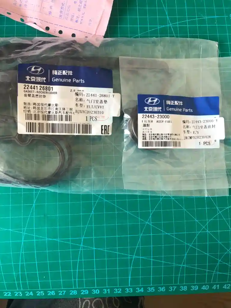

网上买的火花塞油封和气门室盖垫,气门室盖垫配件编号对,这个火花塞油封配件编号好像不对,(不应该是23001吗?)哪位师傅给看看这个编号23000的装赛拉图上能不能用?谢谢
赛拉图的火花塞油封配件编号不应该是23001吗?

你这是老款,气门室盖垫是带螺钉孔圈的26801。
火花塞密封23001搭配气门室盖垫26250。所以26801不见得配23001,信一回卖家吧。

拿不准的问题,app汽修宝,输入车架号,查配件,按oe号来买

师傅你说的没错,已经换上了挺合适的,好像赛拉图的火花塞油封就一种吧
