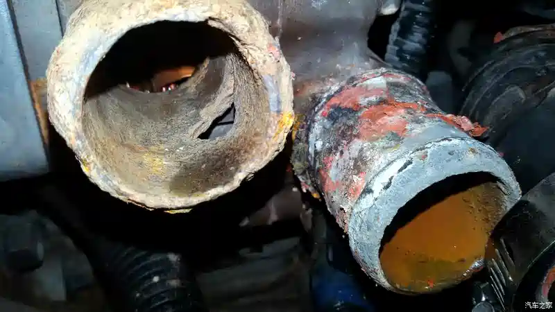

二手车,因水锈导致有上水管有个小孔,漏冷却液,请问自己怎么修复?为了简单,我想买胶水修复。哪位给个关键词,推荐下?
如果买件,关键词是啥?这是啥部件。
严重程度,当然没有  https://club.autohome.com.cn/bbs/thread/e3dd9dd35792f9da/35418795-1.html  这么严重。但是水管内壁没有腐蚀,跟橡胶水管接触的外壁腐蚀了,也是奇怪。
上下水管:哪个是进水管 和 出水管?是相对水箱来说的出进,还是发动机来说的?

还是把这个金属部件换掉好,有工具自己换不麻烦,外面应该也没多少钱。工时费100-200;配件200左右吧

老车不想投入太多,能凑合用着就行。

换吧

最好还是换掉,胶水……随时会呲的。扔半路上就不合适了
