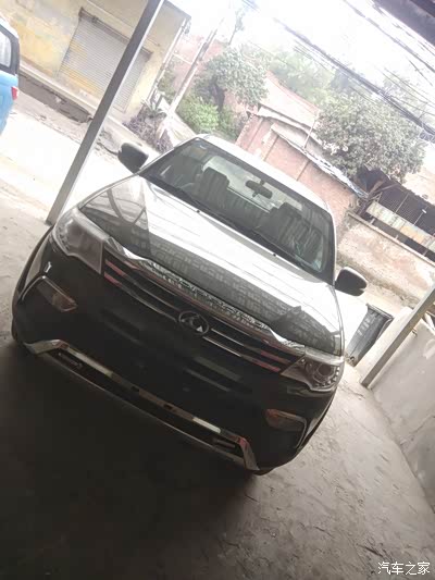

请问新车跑了二千公里发动机故障灯亮了,现在提不起速最快80码
