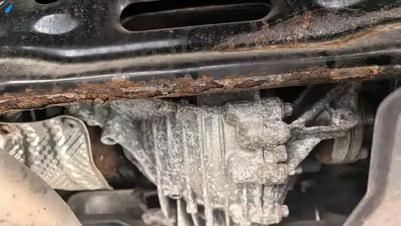

车才开8年就锈成这样,除锈能救回来吗?

买了才8年就锈成这个样子,不知道做个除锈能不能解决问题。

迈腾
你这车是在地下车位放着了吧,太潮湿了,你这可以喷砂除锈,然后喷漆,或者不管,放到比较干爽的地方,这车一般不会再往严重了发展。

五菱宏光
轻度生锈打磨除锈、喷防锈漆还能救,你这底盘梁锈得起皮穿孔,单纯除锈治标不治本。要找修理厂把烂透的部位切割补焊,完整做完防锈涂层。北方冬天融雪盐腐蚀快,处理完定期喷底盘装甲防护。

名图
从楼主拍摄的图片来看,这台车的锈蚀情况相对来说比较严重。但是还有补救的空间,建议楼主把外观的锈迹打磨干净,再喷一层防锈漆,应该就能解决这个锈蚀的问题。

古思特
副车架吧 换个

迈腾
