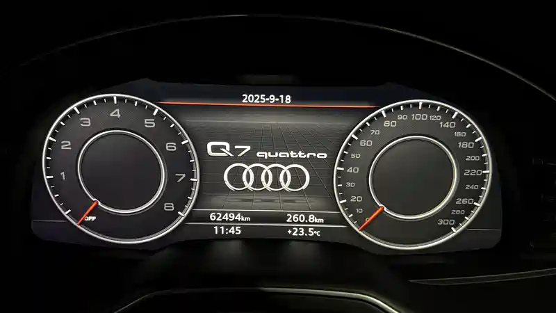

19款3.0 Q 7,冷车升档严重延时,热车就正常了。才6万多公里,才做了大保养,重力换了5升原厂变速箱油,无任何故障码。究竟是什么原因?
