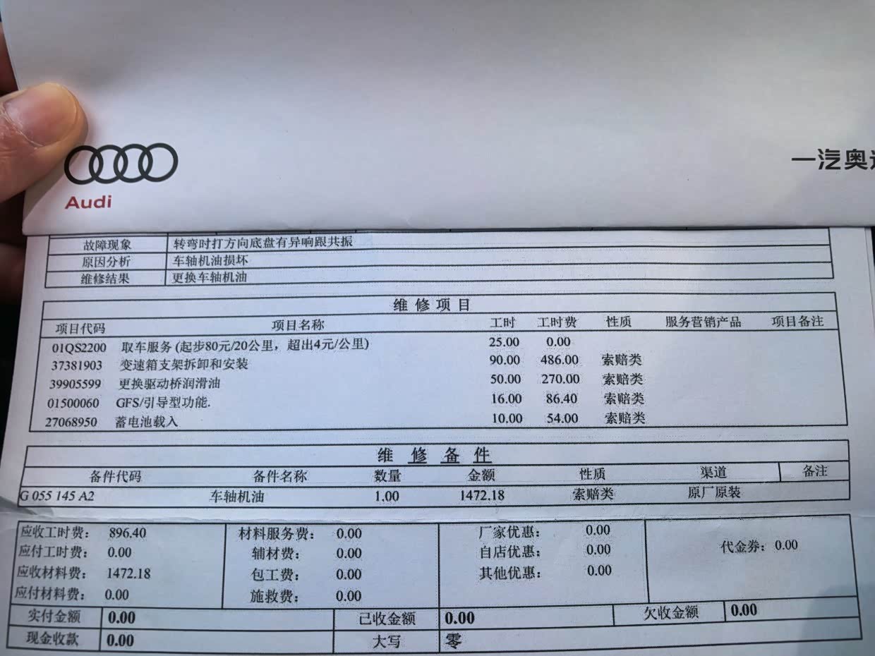

23款Q7-55,现在3.6W,方向盘打一圈半共振明显,4S店提出自费换四驱分动箱油。后因几次沟通后走索赔途径,已换四驱分动箱油,目前拿车后共振不明显,换油后的效果还行。估计几万公里后有会有类似的情况出现,这个共振现象基本上的Q7都会有,只是声音大小不同,无法忍受的朋友可以去4S店录像录音走索赔途径。

先查下你的质保期过了没,没过的话这种共振应该属于索赔范围。可以要求4S店先做个全面检测确定是不是方向机或传动系统本身的质量问题,别急着自费换油。

换油是智商税

在质保期内的话可以索赔,先要求4S店检测确认故障原因,要是质量问题就拒绝自费,按质保条款要求免费维修,保留好沟通记录和检测报告。

全时四驱都这样这次7w公里在我朋友那做大保养,我要求换分动箱油,朋友都把进口油准备好了,我说换,朋友说没必要换 换变速箱油要拆变速箱支架和加强框。正好换分动箱油也要拆变速箱支架,都拆这样了朋友也不建议给我换,最后我听他的没换,朋友把进口油又退给供应商

车辆还在质保期内,且共振问题是由分动箱油质量问题或分动箱本身的质量缺陷导致的,那么按照常规情况,分动箱油及相关维修应该在索赔范围之内

这个厂家内部有文件,先免费换中差油,换两次,第一次改善效果,第二次延长油的寿命。

这个是托森差速器异响,通病,有索赔新的过段时间又会这样,忍着吧,很多全时四驱都有点这个问题
