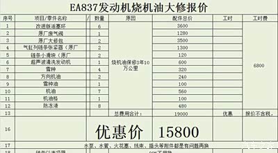

当机油消耗量超过0.5L/1000公里时,需系统性排查发动机:更换活塞环、缸套、气门油封及曲轴油封,并重新调整缸体间隙。若涡轮增压器存在渗油或废气阀故障,也需同步更换。此过程需吊装发动机进行大修,耗时约2-4天,建议选择具备EA839发动机专修经验的维修厂操作。

我目前公里数和你差不多,最厉害的时候1000公里烧1L机油,去年把活塞环换了,我5000KM保养一次,目前保养两次,都没发现少机油情况。
