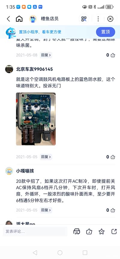

问 22款的Q7已经开始出现异味,你们有没有? 删除 推荐精华 置顶 取消置顶 关闭回复 打开回复 推荐编辑 楼主禁言 移动帖子 重置头像 操作记录 HHopes 0浏览 · 2024-09-05 21:23· 发布于湖北 到4s店清洗了两次空调都没有解决,4s店说是没办法。 举报 打开汽车之家 阅读体验更好 相关问题 更多 问请教奥迪Q7老车主 0回答 问启动后风扇声音很大 0回答 问一再尴尬,如何解 0回答 问请教各位大神? 0回答 问深圳Q7.45成交 0回答 问Q7首保公里数 0回答 全部回复 只看楼主 1780蓝狐 关禁闭 已屏蔽 奥迪A3 你说的异味具体是种什么气味?是霉变的味道还是那种焦臭味?这个很关键。如果是霉变味,那么通常清晰通风管道和蒸发箱后应该会有改善,如果是焦臭味,那或许就是传说中的蓝胶问题了,总之质保期内尽可能让售后把问题解决,不然后期想要处理起来更麻烦。 2024-09-05 21:56 来自上海 回复 沙发 屏蔽此人 举报 删除 取消删除 禁言 重置头像 共有条对话 > 车轮上的天空 关禁闭 已屏蔽 奥迪Q7 今年夏天雨大,如果长时间停在地下车库就可能会发霉 2024-09-06 08:43 来自河北 回复 板凳 屏蔽此人 举报 删除 取消删除 禁言 重置头像 共有条对话 > 马基雅弗利 关禁闭 已屏蔽 有的说是空调板的黑胶,也可能空调排水堵了,淌到脚垫底下臭了 2024-09-06 10:13 来自黑龙江 回复 地板 屏蔽此人 举报 删除 取消删除 禁言 重置头像 共有条对话 > 豆芽兜兜豆芽 关禁闭 已屏蔽 奔驰E级 换滤芯就行。我就是,4s搞半天,非说不是空调滤芯的事。后来我忍不了了自己换了一个就好了 2024-09-07 13:17 来自北京 回复 屏蔽此人 举报 删除 取消删除 禁言 重置头像 共有条对话 > 冀叟 关禁闭 已屏蔽 奥迪A6L 不知道和A6区别大不大。我的经验,换原装或者类似原装功能的空调滤可解决。换过马勒活性炭的时间不长味就出来了,清洗后时间不长味道依旧,换了原装空调滤解决了。大概是空调系统本身一直有味,原装空调滤吸附容量大,普通空调滤活性炭吸附容量小很快饱和失效。 2024-09-08 22:02 来自河北 回复 屏蔽此人 举报 删除 取消删除 禁言 重置头像 共有条对话 > 老HM 关禁闭 已屏蔽 自己动手一年换二次空调滤芯就解决了,不到50元钱一个,动手能力强的十多分钟搞定了 2024-09-09 11:52 来自北京 回复 屏蔽此人 举报 删除 取消删除 禁言 重置头像 共有条对话 > 奇妙的小饼干 关禁闭 已屏蔽 雅阁 空调的异味啊,有更换空调滤芯吗?清洗一下管道试一下呢。 2024-09-11 10:22 来自吉林 回复 屏蔽此人 举报 删除 取消删除 禁言 重置头像 共有条对话 > 深圳车友4894802 关禁闭 已屏蔽 循环管路受潮异味,高温热风剧烈吹个5-10分钟,吹干就好了 2024-09-26 11:36 来自广东 回复 屏蔽此人 举报 删除 取消删除 禁言 重置头像 共有条对话 > 南京麦田 关禁闭 已屏蔽 同款问题,特别是夏天,开空调前3分钟,那种难闻的玻璃胶味道,只有开窗通风几分钟,昨天去4s店保养提出了这个问题,看那鸟样子也没啥解决办法。空调鼓风机主板三防胶的味道,外面奥迪改装店解决方案是把空调滤芯后面的鼓风机拆下来,把上面的蓝色密封胶清除掉,重新打胶 2024-10-08 13:36 来自江苏 回复 屏蔽此人 举报 删除 取消删除 禁言 重置头像 共有条对话 > 牛肉面煎鸡蛋 关禁闭 已屏蔽 奥迪Q7 19款也有这问题,还以为是啥东西臭了 2025-01-18 02:26 来自湖南 回复 屏蔽此人 举报 删除 取消删除 禁言 重置头像 共有条对话 > luoshuaikk 关禁闭 已屏蔽 我是21年的,开空调基本上没有异味,蒸发箱没那么容易脏,滤芯用曼牌可以过滤气溶胶那款就会好,不过不开空调开窗,会有一股怪味,这股怪味就是中控防火棉味道,刚刚买车的时候摸过地板和中控防火墙就是这个味道,反正现在地板没有这个味道了,防火墙不知道有没有,鼓风机我拆开过,没有胶水味了,所以这个车异味来源基本上就是中控防火墙味道或者滤芯脏了 2025-01-18 14:03 来自海南 回复 屏蔽此人 举报 删除 取消删除 禁言 重置头像 共有条对话 > 北京车友9806236 关禁闭 已屏蔽 解决了吗,是隔音棉和地毯的问题吗 2025-04-10 11:09 来自北京 回复 屏蔽此人 举报 删除 取消删除 禁言 重置头像 共有条对话 > 桃林夜宴 关禁闭 已屏蔽 一直观望Q7,就是因为这些异味问题,不敢下手。 2025-12-11 21:51 来自重庆 回复 屏蔽此人 举报 删除 取消删除 禁言 重置头像 共有条对话 > 还想在主楼增加内容?点击续写主楼内容 登录 参与更多互动 发表回复 打开App,查看更多评论 首 页 上一页 下一页 末 页 跳 转 取 消 还想在主楼增加内容?点击续写主楼内容 登录 参与更多互动 系统故障 发表回复 图片最多上传9张 微信好友 微信朋友圈 新浪微博 QQ好友 QQ空间 取消 相关推荐 加载中
