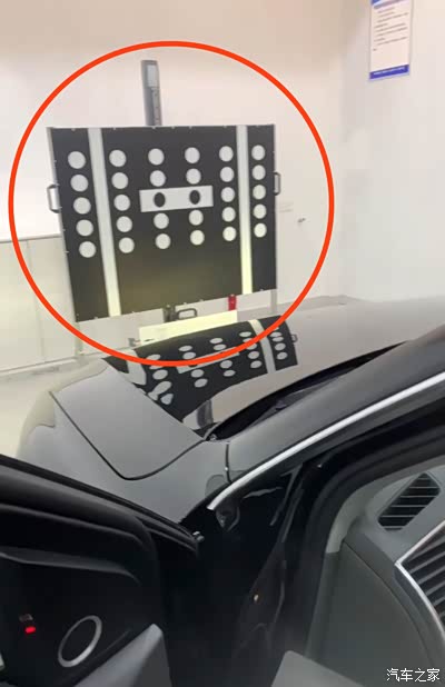

Q7想升级acc,带激光雷达,有的说带激光雷达必须换中网,有的说不需要换只需要切割就行了,到底谁说得对?换不换有什么差异?还有网关是选择换高配还是原车低配焊接芯片。现在改车套路怎么那么深?二手拆车激光雷达靠谱吗?
还有就是现在行情到底是多少钱,那家店靠谱?

中网分为内外两个,首先随便哪个店改装,他是包含换里面那个塑料筐的,因为毫米波雷达和激光雷达都需要安装在里面这个支架上,这个支架必须换,只有这个高配支架才设计了安装位。
再说外部中网,这个只是个装饰作用,在毫米波雷达和激光雷达对应的位置,各有一条横向塑料片,尖嘴钳轻轻一夹就掉了,然后需要固定两个雷达的装饰盖,毫米波雷达很方便固定,唯独激光雷达的装饰盖需要切割下,然后用玻璃胶固定,正常看,看不出什么异样。
最后说校准不准,无稽之谈,外部中网只装了一个装饰盖,两个雷达是安装在里面那个中框支架上的,我新车2000公里就改装了,目前快1年2.7万公里了,一切正常

    肯定啊,不换中网雷达怎么固定和安装,没位置啊

    而且装完acc是需要校准的!原厂中网acc位置是预留好的,切割不准,校准也不会准,更主要是丑

    不一定,也可以切割一下的。

    最新款应该不用了,有预留孔位。

    可以切割,觉得有点丑。换中网比较协调,

    原厂电吸门 一万四千五 就可以了 ACC 切割中网版是14000。 换中网加3000。变道6500

    必须要的 注意原厂左边的会自带清洗 加装的你可以问问有没有 ACC很复杂。改装一定要找靠谱店
