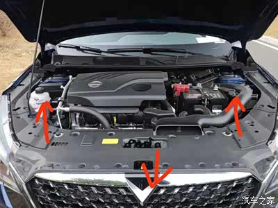

我的T90大灯和保险杠被人挂掉之后,过一些颠簸路段机盖从驾驶室的位置看抖动的比较严重是怎么回事呢?有人遇见过这种情况吗?去四儿子店说的这个属于正常现象,因为机盖叶子板本来就是活动的,所以过颠簸路段就是有跳动的情况,我的机盖那个橡胶嘴也调试过了,还是不行,求解!

就是标红线的那个位置,驾驶的时候可以明显看到那个位置在跳动

机盖无非就是这三个点支撑,你可以试试把机盖锁往下调,两边橡皮垫块往上调,这样机盖就牢靠点。

看下图绿色圈圈部位的支架,申请更换就可以解决了。之前也遇到这种情况,后来更换了就不会了。
