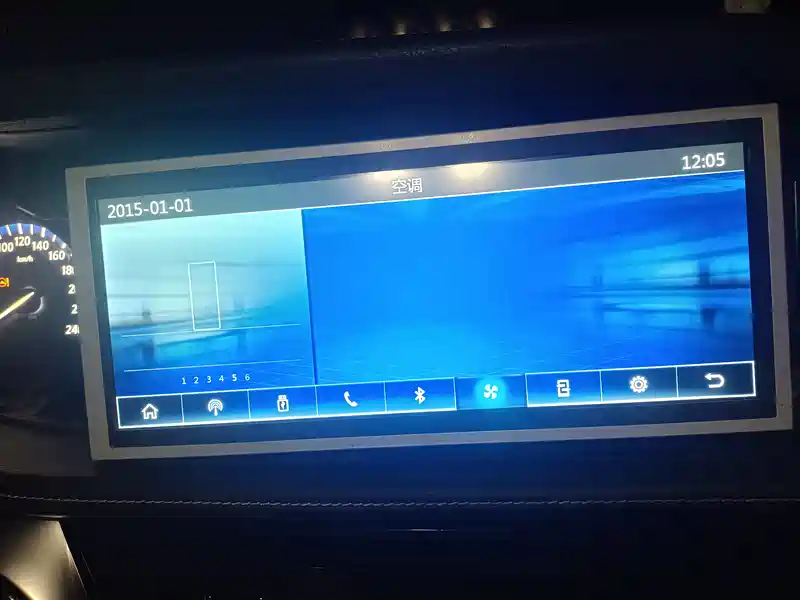

物理按键按空调出风和风量一切正常,就是屏幕上不显示空调信息,触摸显示屏上的空调页面也是空白的,只是空调显示有问题  其它放歌收音机看视频都没问题,求大佬,这是什么问题啊,去了4S店 说不会搞,哎,我自己把电瓶负极断开接上和屏幕后面的线束插头都重新插了还是不行,求大老吱吱招

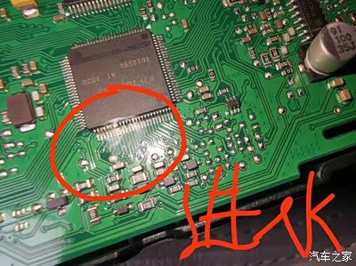

你最好是叫师傅检查一下空调放大器(8号零件),这个放大器有四根数据线,连接音响的,传输空调信息,你看看这个放大器插头,或者内部电路板有没有被空调风口冷凝水入侵,导致数据信号丢失,所以才会出现这种情况。

你这个屏幕是自己加装的吧

先把时间调整好再试

这个是副厂的屏幕,一般都能恢复出厂设置,在设置里试试,不行就要去店里了

车子屏幕是不是新车加装上去的?建议重新装回原车CD主机,建议到附近4S店检测。
